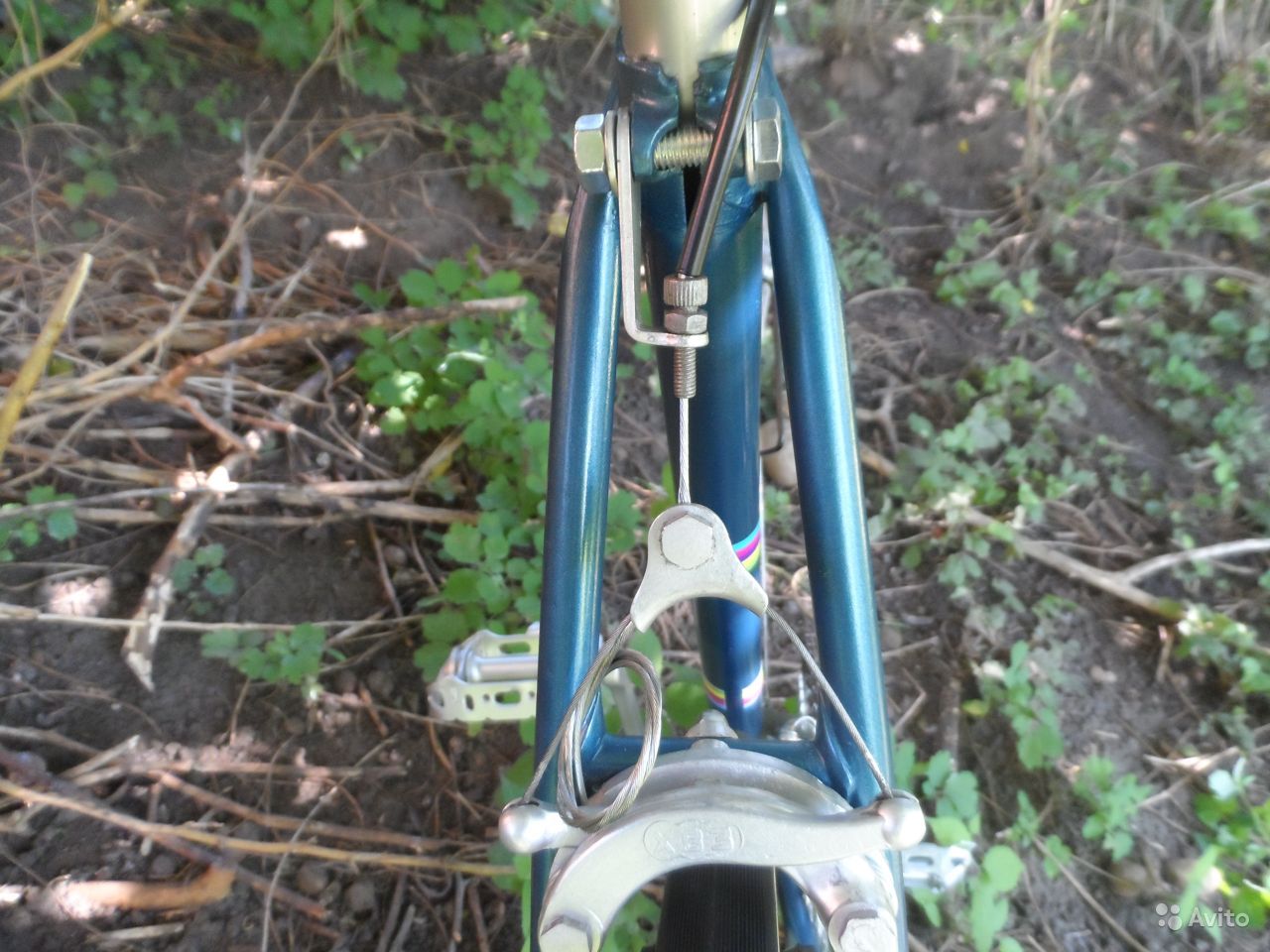

Добрый день. Подскажите пожалуйста модель велосипеда. Уже неделю не могу определить. Похоже велосипед 1975 года - дальше для меня тупик..... Видать какой-то умелец над ним хорошо поработал.

Мои извинения за некропост - редко сейчас захожу. Рама более всего похожа на Чемпион-Шоссе, для окончательной уверенности - подседел должен быть 26,2 (самый ходовой вариант, если трубы Никополь). Для него же - резьба в кОретке :cry: М35Х1, обе "левые" :D :D .... ну то есть правые. Чашки под такое я только ляминёвые видел. Чтоб сказать что про вилЬку - надо посмотреть, есть ли усиление ног изнутри. Если есть - однозначно Чемпион-Шоссейная. Вообще на Ч-Ш попадались и "вражеские" трубы (какая у них будет подседельная - не скажу), и резьбы например под Кампу. У меня такой же, как Ваш - только вот вилка ушла на другой вел, стоит сейчас уже 80-х, с покатными "плечиками". Мне нравится - чуткий, жОсткий, послушный.
Комплектовка..... вот тут насчёт родной я плаваю, даже не знаю, какая система должна быть, поздние вроде ляминдиевые были, а вот 75 год??? У меня на такой без проблем встали и крабы ХВЗ, с Спорт-Шоссе, и Шимановские 451-е, эти, сцуко - хорошо работают.
