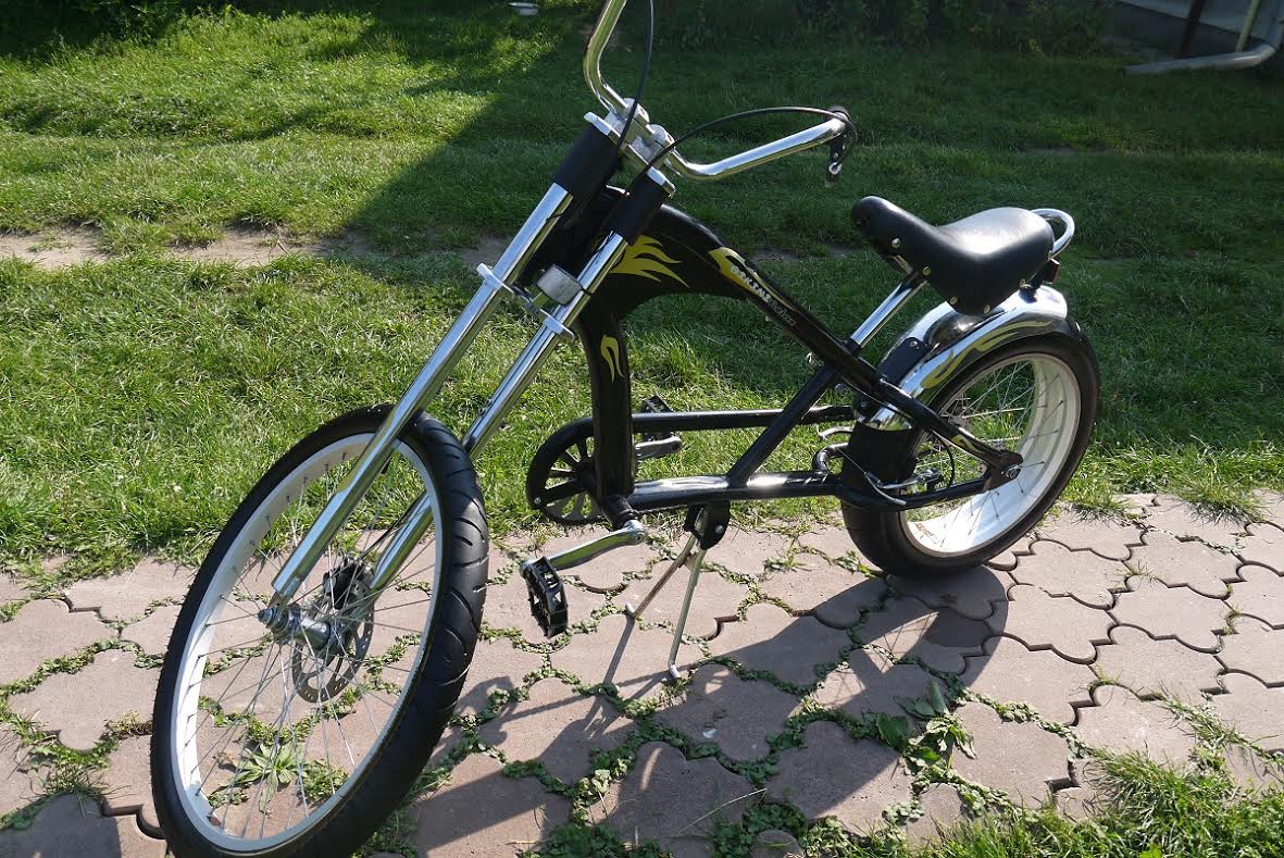

Мотор-колесо в 20" ободе
КРАСИВО...
Это для МОТОРОЛЛЕРА колхозится видать?
Обод ШИРОКИЙ... :shock:

Спицы 80 мм. Кресты по определению не согнутся.

ANDYBAZ писал(а):
КРАСИВО...
Это кастом-электро-вело-чоппер :sun: :sun: :sun:
