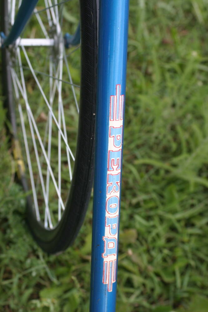

тут бы вынос, смотрящий вниз, а не прямой.
Щодо утопления выноса - на вилках рекорда бывают уплотнения, предотвращающие утопление выноса. Вынос сам должен быть коротким. Я с таким сталкивался, не мог до конца вынос засунуть, упирался в уплотнение вилки (или что-то делалось с вилкой?)

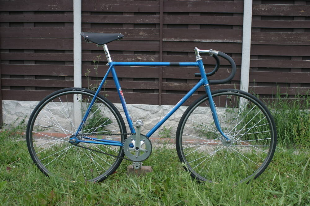

Вот. :roll:

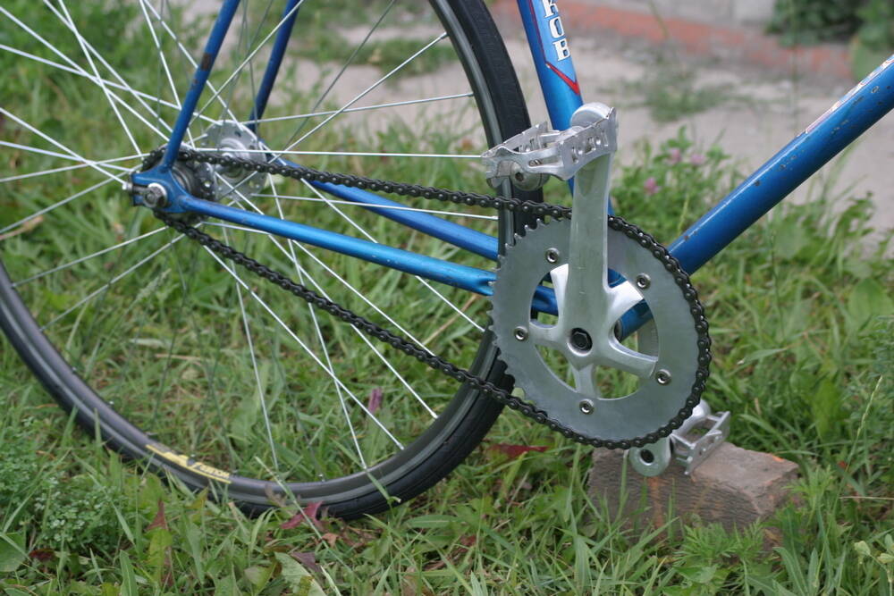

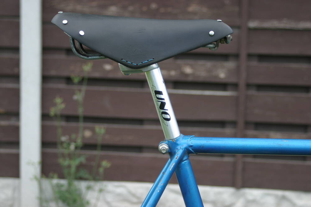

Хорошо получилось. Но надпись "Упо" смывай. Полная передняя звезда без вырезов смотрится увесисто, ну и вынос - да, желаю найти тебе с уклоном вниз. Будет идеально.
Удачного тебе спринта на треке!

Спасибо.
Надпись не смущает.
А вот звезда да смущает и сама система, да не из той оперы.
Расматривал систему СЗ, но цена да мудрить с кареткой пришлось бы. Ставить каретку СЗ , и чашку одну от старт шоссе. Не захотел. Были варианты Офмега и Гипиеме 70-80 годов(они очень похожи на наш СЗ или он на них :) )но они шоссе и звезды 52 мне уже не по силам) Пришлось по безнадеге Провил поставить. Но я в поиске, и как что то подвернется сразу поменяю, Провил реально бесит.
Вынос тоже, ищу хотя нравится и этот.

Без надписи будет вернее.
