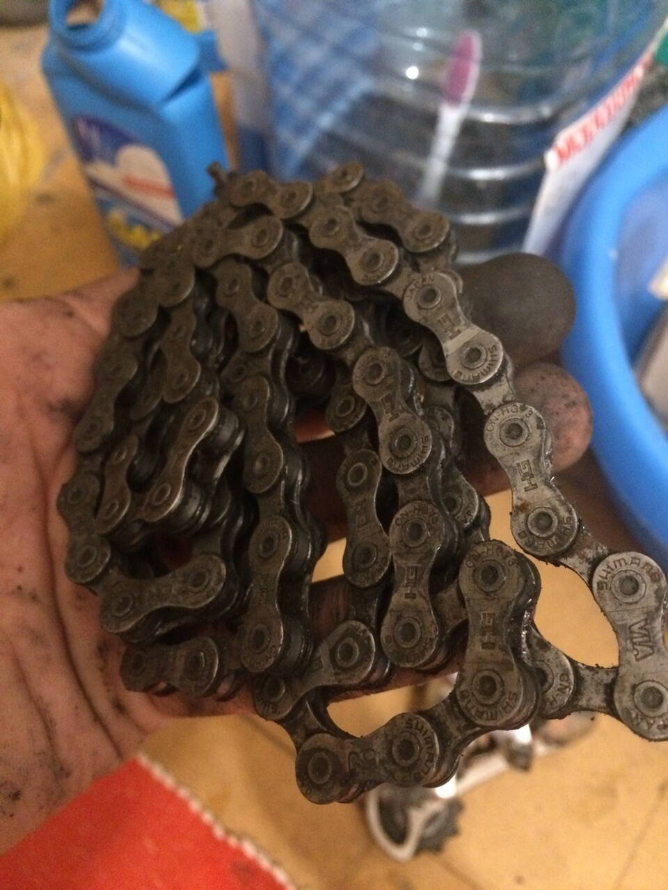

Решил включить голову и разобраться, почему трансмиссия капризничает.
Дуал барахлит то само собой, его нужно сдать в ремонт.
А вот со всем остальным вопрос, почему так шумно, иногда перескакивает не с первого раза, или обратно норовит соскочить.
Ответ прост: за велосипедом нужно следить.
Сейчас загружу фото
D09AD7AC-BCBB-497D-830F-B702CA7A9047.jpeg [ 276.63 КБ | Просмотров: 2922 ]
Коментарии излишни)
A79ED40C-4CC6-48FA-88C6-38F3E99BF0E4.jpeg [ 291.2 КБ | Просмотров: 2922 ]
955F9111-DDC8-402F-8BDD-431BBE9D63D5.jpeg [ 242.4 КБ | Просмотров: 2922 ]

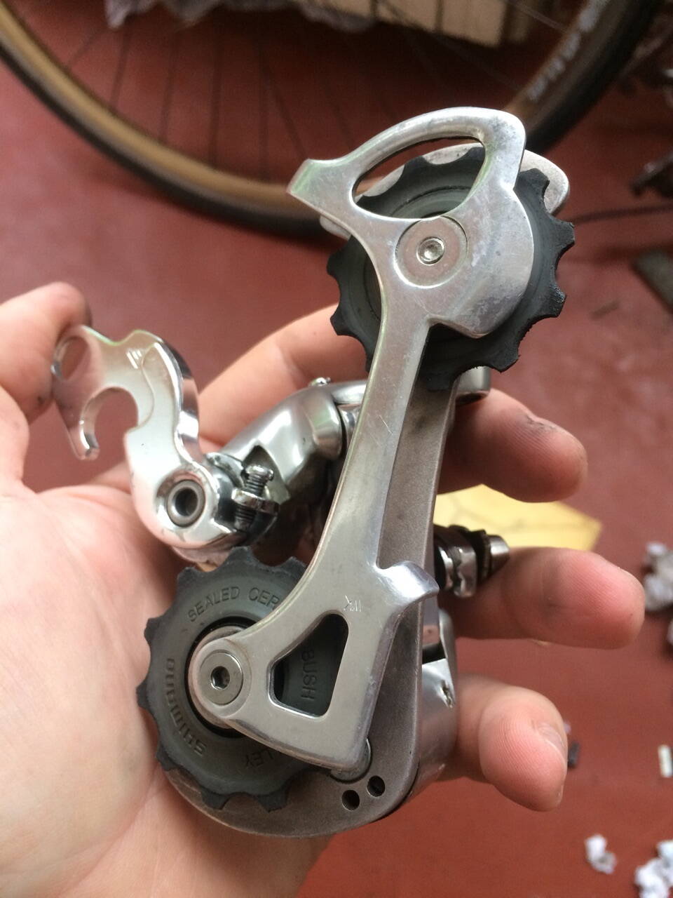

Отмыл перекидку.
Заметил, что выгрызло одно из колесиков с одной стороны. Я так понимаю, колесиуо под замену.
40983E59-EE6B-49E1-939D-902F960021F9.jpeg [ 196.99 КБ | Просмотров: 2922 ]
Тут отлично видно, что колесико с одной стороны выгрызло
EE7C361B-2E21-494C-B4C3-3CE38434E736.jpeg [ 201.17 КБ | Просмотров: 2922 ]
Большие звезды кассеты тоже уже видавшие виды
4C6AC5E5-F96A-47B3-BB22-BA8F08DEFD89.jpeg [ 246.12 КБ | Просмотров: 2922 ]
Ну и зубья системы на десерт.
528FE78B-B049-4522-AF40-627AEDD2175E.jpeg [ 269.83 КБ | Просмотров: 2922 ]
Цепь, конечно, тоже под замену.
Пока я ее отчистил, смазал, буду ездить на ней, пока не куплю весь комплект под замену, который нужен.
Потом все сразу поставлю, и цепь заменю.
Вдруг кто что продает, неспешно ищу)
нет

Rost писал(а):
нет
Вы хотите сказать, что колесико так и должно быть, с двух сторон разным?
 Заголовок сообщения: Re: Мой шоссейник Musing Monte Cayo
СообщениеДобавлено: 03.07.2019 14:48
Сообщения: 3824
Город: Cro-Moly
Зарегистрирован:11.11.2008
не знаю чем там его могло выгрызть, но колесико совсем не под замену, зубья у него в порядке. Вот колёсики под замену:

Rost Большое спасибо за то, что обьяснили!
подскажите пожалуйста так же по износу системы и кассеты... форма зубьев у всех разная, не пойму, это износ, или зубья и должны быть разные по ширине?
разные зубья не являются износом, так изготавливает Shimano и другие производители (система переключения). На ваших ещё ездить и ездить.
