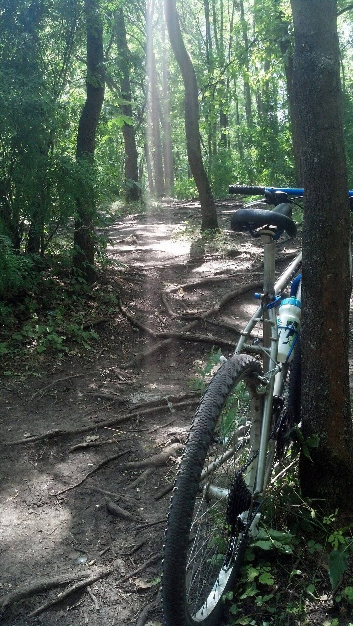

Пока тут дискуссия, я воевал с колодками и коромыслами, обкатывал уже новую резину и посадку по всем закаулкам доступного мне леса.
На удивление, после 30 км, куда я рванул без велопамперса, седло меня устроило.
В памперсах всяческих же было дискомфортно.
Кантиков больше не боюсь - ну да, повредил руки когда регулировал колодки. Осьминогом каким-то надо быть. ALHONGA HJ 600 не имеет смещенного центра как родные шимановские. Но спусков и скорости 40+ я бояться перестал. Маячили мне глаза тормоза деорлх с картриджными колодками как на фото Рост'а, в конечном итоге отказался от идеи их покупки, как минимум потому что не смогу проверить колодки, а продавец включил мороз. Да и нужды теперь нет - развелись рычаги достаточно дерзко, коромысла опустились где-то на 1см. Иногда даже с непривычки модулировал так, шо вылетал из седла. Задние тормоза пришлось переставить в следующие дырки на пивотах, чуть ослабли пружины там.
Родные задние колодки были без трещинок, прошелся по ним точилом, стер 1мм до "свежего" цвета и отложил в запас. Передние тупо выбросил - трещинки. Заменил основные тросы - у прошлых были повреждения которые чуток подкусывали при движении, потому что были зажаты на тормозах в старом положении.
Вспомнил что у меня лежат еще одни кантики с хаффи, которые достались когда купил раму. Там под резьбовые вибрейковые колодки все устроено, надо будет попробовать прикрутить их и сравнить, но это уже в качестве баловства.
Триплу - быть. Как минимум потому что при 22\28 я в контактах забрался в настолько крутую гору с размытым грунтом и корнями и боковым сменяющимся уклоном что сам обалдел. На полусликах. Сидя. На фото отражена только миниатюрная часть, там даже пешком тяжело подниматься.
Что прикольно, на топталках передач с запасом, в контактах передач мало. Стало быть, идеально на него 324 педали или платформы с стрепами :D Я так замучу резьбу в шатунах, уже 4 раз переставляю туда-сюда.
Руль надо с подъемом. Вытащил вынос на 1см, а там тупо синей краски нет, вообще некрасиво. Пока для виду заклеил, стало легче на спину, но все же хочется несколько большего бэксвипа. Лежат с него роги proflex обдертые, думается сместить их перед моноблоками и импровизировать мини-лежачок.
Пока что единственный косяк, который руки чешутся устранить - люфт перекидки на петухе, из-за него рамка ходит на 5мм. Хотя переключает без проблем.
Вес с контактами 12.1.
Куплены быстросъемные крылья, но о них потом, как и о резине, когда распробую. Заодно заменю порыжевшие тросы переключений.
Ну а гонки с найнерами - похоже тема будет отдельная :D
