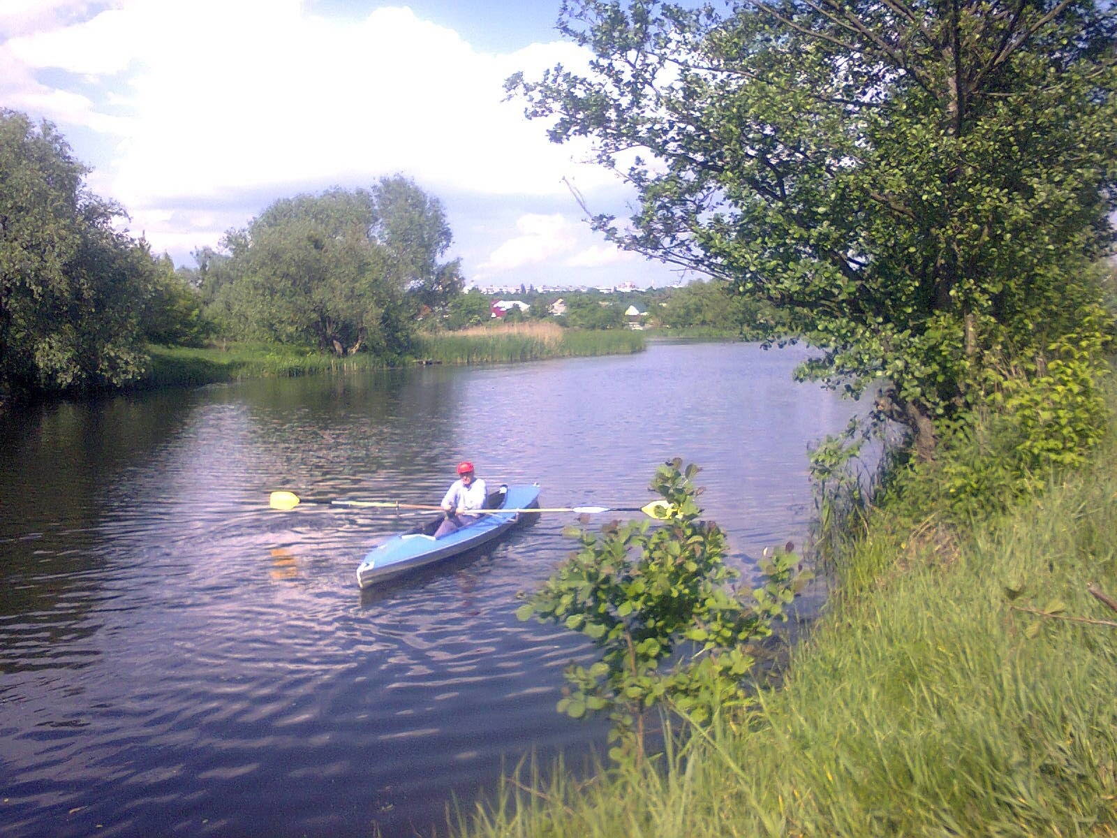

Подорожуючи по Дніпру і його водосховищах на каркасній байдарці "Неріс-2 "Валькірія" ( в-основному "соло"), вирішив спробувати парні весла.
Задача була така - нічого не змінюючи в елементах байдарки( без їх різки, свердління та пиляння) зробити можливість швидкого переходу з байдарочного весла на парні( там , де це потрібно і виправдано!).
Із доступних матеріалів і по технології -" в гаражі, на коліні".
В сезоні 2016 року зробив цей варіант -результатом задоволений.
Відео нема, але пару фотографій збереглось.
Запрошую до обговорення тих, хто має подібний досвід або хоче зробити і спробувати.
Фото0142.jpg [ 436.42 КБ | Просмотров: 6394 ]
Фото0183.jpg [ 243.65 КБ | Просмотров: 6394 ]
Последний раз редактировалось Канівець 24.08.2021 15:24, всего редактировалось 1 раз.

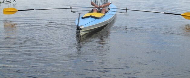

В сезоні 2017 вирішив зробити "гребний станок"(rowing seat)
Рухоме сидіння - банку (sliding seat) i підножку із старого човна - "академічки" подарували спортсмени.
Все інше було зроблено із доступних матеріалів, збільшив довжину весел і поставив стерно ("руль"), який міг фіксуватись і бути як стабілізатор курсу.
В результаті збільшилась аплітуда гребка і до веслування підключились найсильніші м'язи - ноги і спина, що збільшило швидкість байдарки і кілометраж денних переходів.

IMG_8965~2.jpg [ 47.91 КБ | Просмотров: 6356 ]
IMG_8961~2.jpg [ 47.99 КБ | Просмотров: 6355 ]

мотойог писал(а):
Тем более что 13 лет отплавал на гребной лодке.
А не слишком ли длинные у вас вёсла?
В варіанті "народной гребли"- були 2,50м.,з гребним станком -2,75 м. Можна було б і більші, але треба було витримати "жорсткість" і баланс весла.
000001.jpg [ 34.53 КБ | Просмотров: 6252 ]

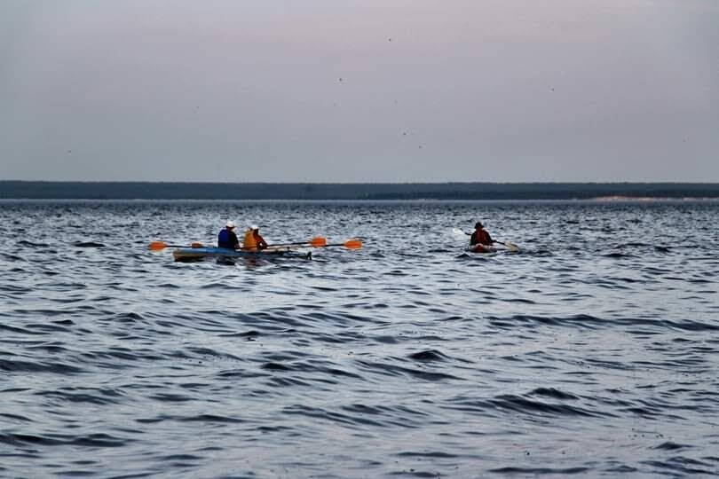

Варіант двійки парної "Neris-2x" через декілька днів пройде випробування
image.jpg [ 726.52 КБ | Просмотров: 6125 ]

Відео з пробного заїзду. Дистанція 1500 м, час 12 хвилин.
Швидкість на цьому відрізку склала 7,5 км/год,
причому перший номер вперше веслував парними веслами, сидіння і підножку під нього не підганяли і синхронного ритму веслування та й техніки часто не було...
https://fex.net/s/dvxave0
