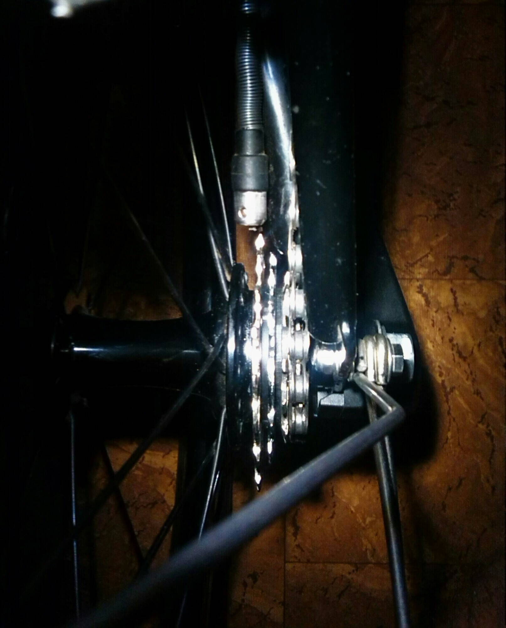

aidaho писал(а):
Микроапдейт
привет...
у меня тож ... покрутил гайки и поработал напильнеГом :D
IMG_20190119_113023.jpg [ 426.4 КБ | Просмотров: 6876 ]

Получается, вы изобрели и сделали собственный переключатель? А нельзя ли снять видео сзади? Охота посмотреть (или просто узнать), как работают ролики. При переключении они скользят вдоль своих осей?

andr писал(а):
1 Получается, вы изобрели и сделали собственный переключатель?
2 А нельзя ли снять видео сзади?
3 Охота посмотреть (или просто узнать), как работают ролики.
4 При переключении они скользят вдоль своих осей?
1 это стандарт у брома параллельно с планетарками ( в стоке 2ск) :smile: но... я систему переделал под 4ск :twisted:
2 пункт 4
3 пункт 4
4 При переключении ролики скользят вдоль своих осей

Дохромал до рынка, купил болт подлиннее и выбил клин рулевой:
Из хороших новостей: рулевая, её посадочные и рама не пострадали.
Вилку будем лечить в отдельной теме :) viewtopic.php?f=19&t=472688
