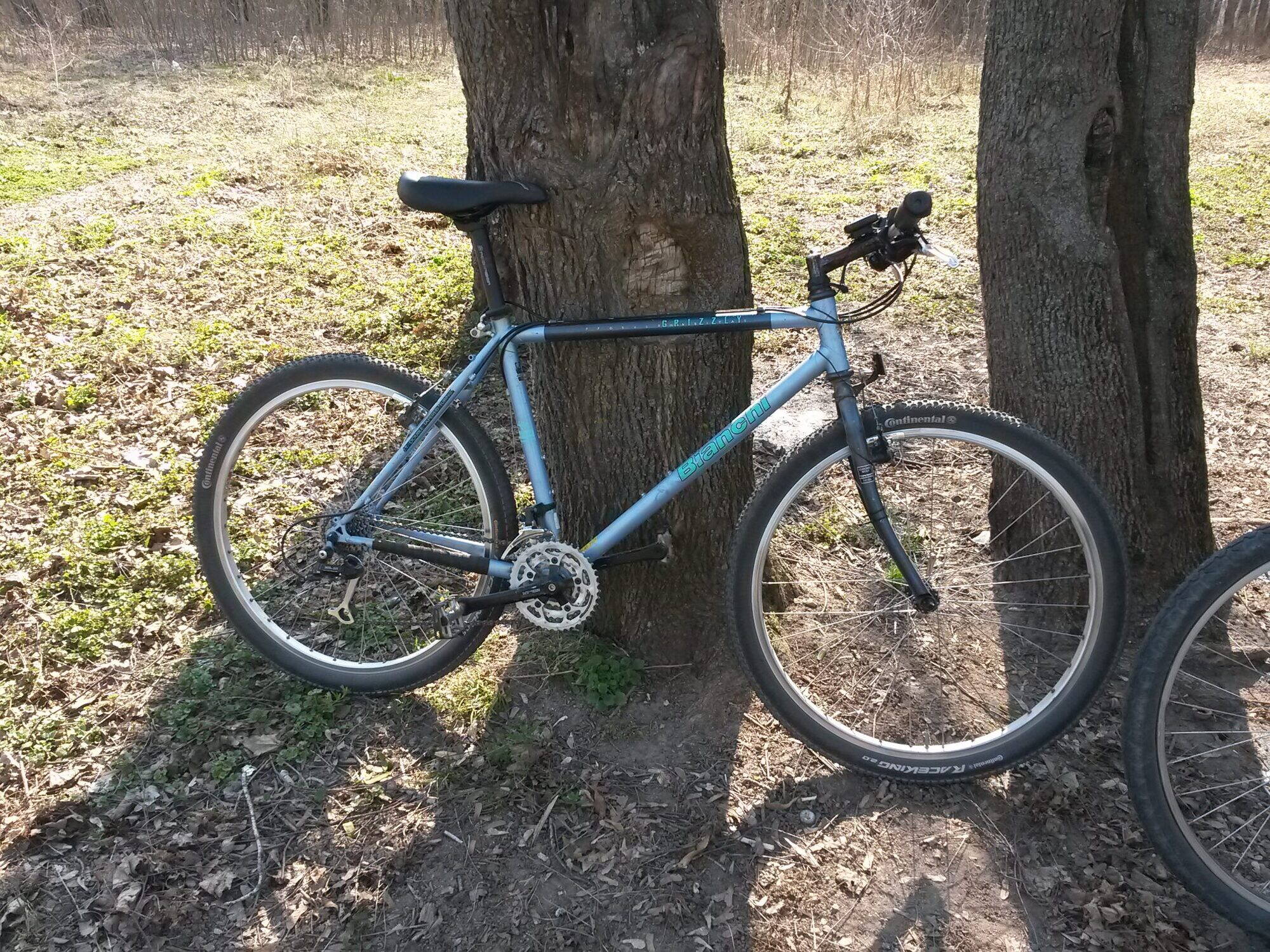

Bianchi Grizzly Project Habitat 1994
IMG_20190405_150636.jpg [ 910.76 КБ | Просмотров: 5605 ]

yegres18 писал(а):
бьянчи гризли 1994
классный. База не шибко большая? на форумах хвалят конца 80-х, ибо длиннобазный и для туринга ок.
 Заголовок сообщения: Re: Покажи свой МТБ 90-х
СообщениеДобавлено: 27.07.2019 21:35
Сообщения: 33
Город: Ukraine
Зарегистрирован:05.07.2017
alexphd писал(а):
yegres18 писал(а):
бьянчи гризли 1994
нет обычная база 106см рама 19
а у брата виллер 5500 1989
и что интересно этот виллер лучше всех едет).....на трубах танге5 p.g.
А вот чьи трубы у Бианчи х.з. просто стикер Bianchi Chromoly Tubing. Хотя были и Oria и Tange в 93-94
IMG_20160418_154756.jpg [ 969.62 КБ | Просмотров: 5515 ]
20181007_162848.jpg [ 961.95 КБ | Просмотров: 5515 ]
Последний раз редактировалось yegres18 02.08.2019 10:09, всего редактировалось 1 раз.
СообщениеДобавлено: 27.07.2019 22:14
Сообщения: 11240
обычная база 106см
у найнеров около 110, так что не короткий - так точно)

Aleksei Dmytren писал(а):
обычная база 106см
Там два вела выше...оба 19 рама. Базы одинаковые 106.)
полистал спеки треков 9хх.. тоже базы не короткие 18-19 106-107..
