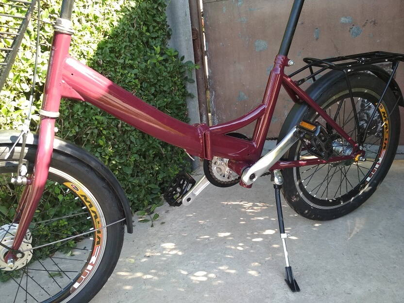

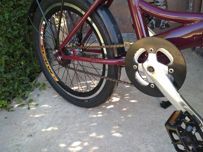

Репарация китайского дорожника в современную машину на хороших компонентах. Приварка брейкбоссов на вилку. приварка кабельтрассы для троса планетарки.

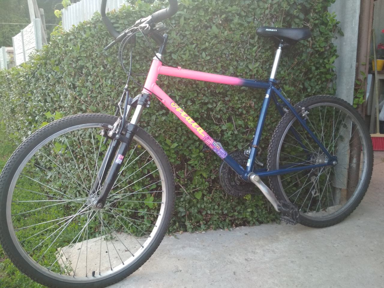

Atala чистая итальянка. Приехала из Франкфурта с покрашеной в черный цвет розовой частью. Чистый оригинал альтуса С 10 1989г. есть наклейка. Рама очень яркая, фото неверно передает. Сталь. Вилка с локаутом, поворотного типа. на штанах стоят две пластиковые гайки при помощи которых можно либо ограничить либо полностью блокировать работу вилки :shock:
Смывал 650м растворителем. Заменил все тросики и рубахи. очень удобный руль. Накат обалденный. колеса 1.5" на 26" .

норм....но рама вроде просто сталь,? дропы на сварке?

А ось ці ІС кріплення гальм, кріплення для гідроліній можна купити десь чи лише шаманити?
Только шаманить. причем каждое по месту :sad:
 Заголовок сообщения: Re: Recovery bikes from oblivion.
СообщениеДобавлено: 27.08.2019 19:28
Сообщения: 4339
Зарегистрирован:01.03.2015
Ну ІС кріплення можна від старої вилки відпилити.
В крайньому випадку на плазмі випилити.
А от під лінії там форма складна.
Крепления для гидролиний есть в продаже, пластиковые, клеятся на раму. Ссылку сейчас не найду, но в фейсбуке не раз видел. Цена вопроса гривен 50-80 за комплект
