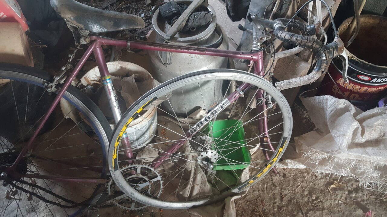

Розкажіть будь ласка інформацію про цей велосипед, що він з себе представляє і про його комплектацію

Звичайний, доведений до сказу радянський велосипед.
Найімовірніше за фарбою, формою з’єднань труб і декольками з синьо-жовтим — харківський велозавод.
Відновлювати з попелу має лише сенс, якщо до велосипеду є сентиментальні почуття.
Дешевш і ліпш буде взяти якийсь сучасний новий (попростіш але вдосталь якісний) чи поношений дещо, привезений з Європи відновлювати.
З цим стариганем потрібно дуже багато робіт, щоб змусити його котитися до ладу. Як варіант - спробувати знайти любителів збирати старі радянські вели на барахолках, вони як канюки на таке можуть накинутись (на запчастини). Інших навряд зможе якось комерційно чи історично зацікавити.

Це велосипед "Старт Шосе" виробництва Харківського велозаводу. Скоріш за все, початку 1990-х (рік випуску на рамі поруч з серійним номером). Рама хроммолібденова. Ободи на колесах замінені на сучасні під клінчерну гуму. Втулки з високими фланцями від більш старої моделі. Нарульні манатки перемикання швидкостей від експортної версії "Спорт". Якщо є бажання, цілком реально його відновити та їздити. Рама достатньо надійна та приємна на ходу.
На попередній допис бажано не звертати уваги, бо там, нажаль, лише якісь несенітниці.

У меня такой же:
viewtopic.php?f=31&t=226335&start=300#p1770723
Показа себя подо мной (110 кг не считая рюкзака) с самой хорошей сторны. Но - только в хорошую погоду так как у него нет крыльев, а поставить их - значит загубить его главное преимущество перед другими велосипедами: малый вес.

Це велосипед "Старт Шосе" виробництва Харківського велозаводу. Скоріш за все, початку 1990-х (рік випуску на рамі поруч з серійним номером). Рама хроммолібденова. Ободи на колесах замінені на сучасні під клінчерну гуму. Втулки з високими фланцями від більш старої моделі. Нагальні манатки переривання швидкостей від паспортної версії "Спорт". Якщо є бажання, цілком реально його відновити та їздити. Рама достатньо надійна та приємна на ходу.
[]На попередній допис бажано не звертати уваги, бо там, нажаль, лише якісь несенітниці.[/spoiler]
ТАКИ ЧИСТАЯ ПРАВДА!!!
даже по нынешним временам очень пристойный аппарат
рама - тонкостенная высокоуглеродистая, весит незначительно больше алюма, но намного прочнее - я в жизни не видел сломанной рамы "Старт-шоссе"
для райдера весом 110 кг данная рама точно лучше алюминия
имхо это реплика старого колнаго
на такой раме вполне реально собрать туринг, будет не хуже прайда, на который лохи не жалея здоровья и денег фапают, только раз в 20 !!! дешевле
в СССР мало-мальски продвинутые туристы обычно просто брали Старт-шоссе, ставили обода от Туриста и так катали
чисто из собственного опыта - поменяйте стоковую вилку на новую с пивотами под ви-брейки
к тому же вилка Старт-шоссе непрочная - видел с обломанными ногами
поставить ви-брейк сзади вообще не вопрос - прикрепите стяжками для проводов к дропаутам и отрегулируйте по высоте - в процессе торможения ви-брейк будет просто прижиматься к дропаутам
при желании можете сзади хоть дисковый тормоз поставить - продаются крепления
сзади реально поставить новую широкую втулку под кассету - только надо ОЧЕНЬ аккуратно разогнуть дропауты
Неправда, там просто труби іншої товщини стінок використані. Може — дещо інша марка сталі за Туриста (мабуть і звідси ростуть ноги про сплав).
CrMo від ХВЗ прості смертні отримати навряд могли: дуже малі серії і для особливих випадків. Таких як спортсмени, може експорт.
СШ на хром-молібдені — популярний міф фанатів радянських велів. Практично релігійна мантра.
ХЗ хто те розповсюдив і підтримує.

з легованої сталі 30 хма
Отак з самого початку й треба було, тоді б усі питання відпали. :yes:

А які тут взагалі можуть виникати питання? Взяв совєцький сортамент та подивився - 30 хма - сталь легована хромом та молібденом (тобто хромоль). Хотів як простіше, але декому, чомусь,виходить навпаки... Мабуть, як співали хлопці з Radiohead - "You're so fuckin' special..." :roll:
