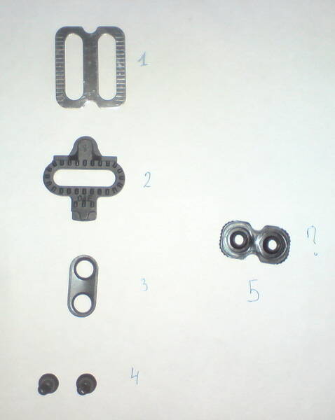

Вот такая вот незадача - купил контакты, и случайно забыл инструкцию в магазине (если она вообще там имелась). Теперь ломаю голову как прикрутить шип к обуви. По логике вещей сначала поставил №1 (сомневаюсь что она там нужна), Затем №2, 3, 4. №5 как я понимаю не нужен ибо такая деталь уже вставлена в обувь была. Подскажите что не так и если можно поправьте.

1 внутрь ботинка, на него сверху 5. 2 и 3 снаружи, затем все это стягивается болтами. 5 идет и с педалями, и с тапками. Болты тоже.

Buba всё сказал! Я ещё проложил внтри ботинка (под N1) кусочек камеры - водозащита ;) затем затянул.

Рекомендую заменить №5 из обуви на тот, что шел с педалью, ибо тот, что из обуви может быть тонким и резьба в нем просто сорвется (как у меня было)

loneagle
Главное шипы правильно выставить относительно системы шатун-ботинок-нога.
Смысл в том, что шип должен так всёгиваться в педаль, что середина выпирающей вбок косточки ноги в ботинке, совпадала со средней линией шатуна.
проще - с осью педали
Еще такой момент. У меня при педалировании стопа поворачивается вдоль продольной оси подошвой наружу. Оно в принципе не очень мешает, но туфель цепляет подошвой об ось педали и скрипит. Что с этим делать?

спасибо за советы, но деталь №5 равно как №1 засунуть не полочится ибо под стелькой оказалась очень плотная прокаладка наглухо приклееная к подошве, разрезать не особо хочется, думаю что если производитель так сделал значит он уверен что иных деталей в башмаке быть не должно.

В подошве должно быть две продольных сквозных щели. Их собственно и видно на второй фотографии
