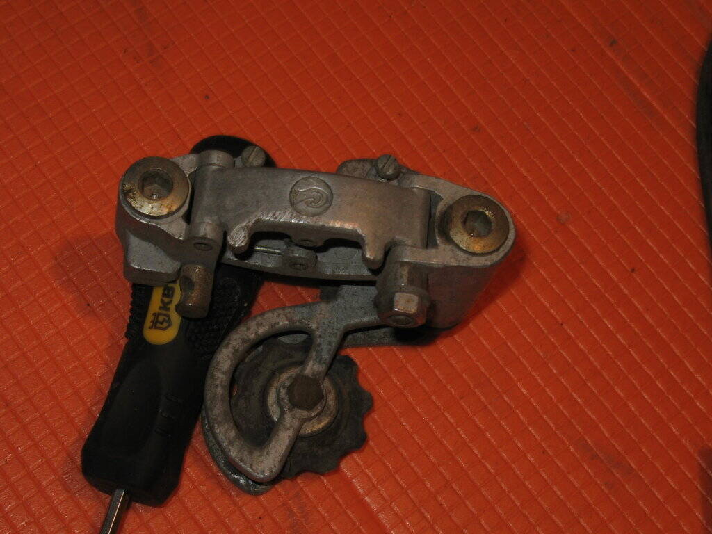

img_5411.jpg [ 119.15 КБ | Просмотров: 1817 ]
Вопрос - кто производитель переклюка? Нигде надписи ХВЗ нет, как и других сведений о родовой принадлежности.
СообщениеДобавлено: 17.04.2009 11:10
Сообщения: 49
Город: Казахстан, Астана
Зарегистрирован:03.04.2008
Campagnolo судя по значку.
СообщениеДобавлено: 17.04.2009 11:16
Сообщения: 9
Зарегистрирован:14.04.2009
Мммм, это наверное хорошо :) Т.е. к нему, если суметь найти, можно поставить вот это: http://www.kellybike.com/2nd_xtra_takeoff.html ? Или можно что-то из современных шифтеров использовать?
