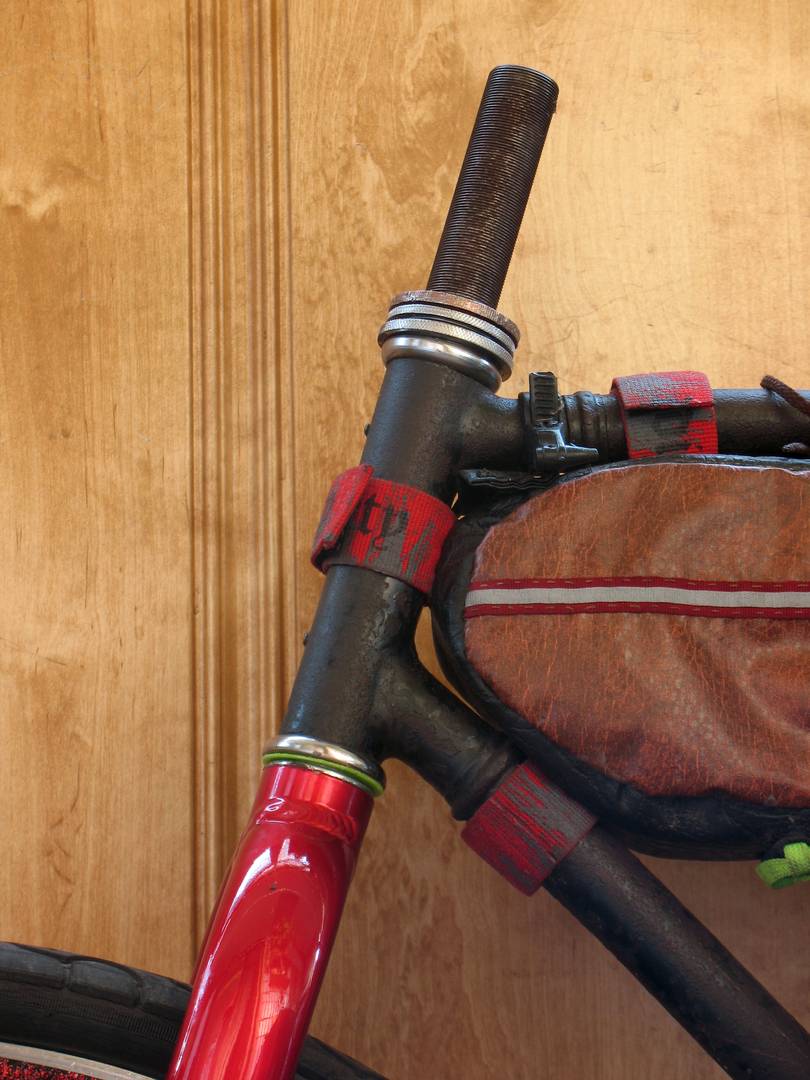

Три гайки сверху. Любопытно что две новые, купленные на (естественно) базаре, наделись на шток практически не цепляясь за резьбу. Я думал что придётся её срезать на гайках, но не пришлось. Удачно вышло, но как бы такого не должно быть :roll: Никогда не знаешь что тебе попадётся на этих базарах :)
348.jpg [ 103.05 КБ | Просмотров: 3309 ]
Снизу стал зелёный пыльник вырезанный из пластиковой бутылки от моющего средства. Сначала я пытался залить канавку на конусе термоклеем, но даже тонкий слой оказался слишком толстым, цеплял за подшипник и чашку и сильно тормозил. Поэтому тонкий пластик.

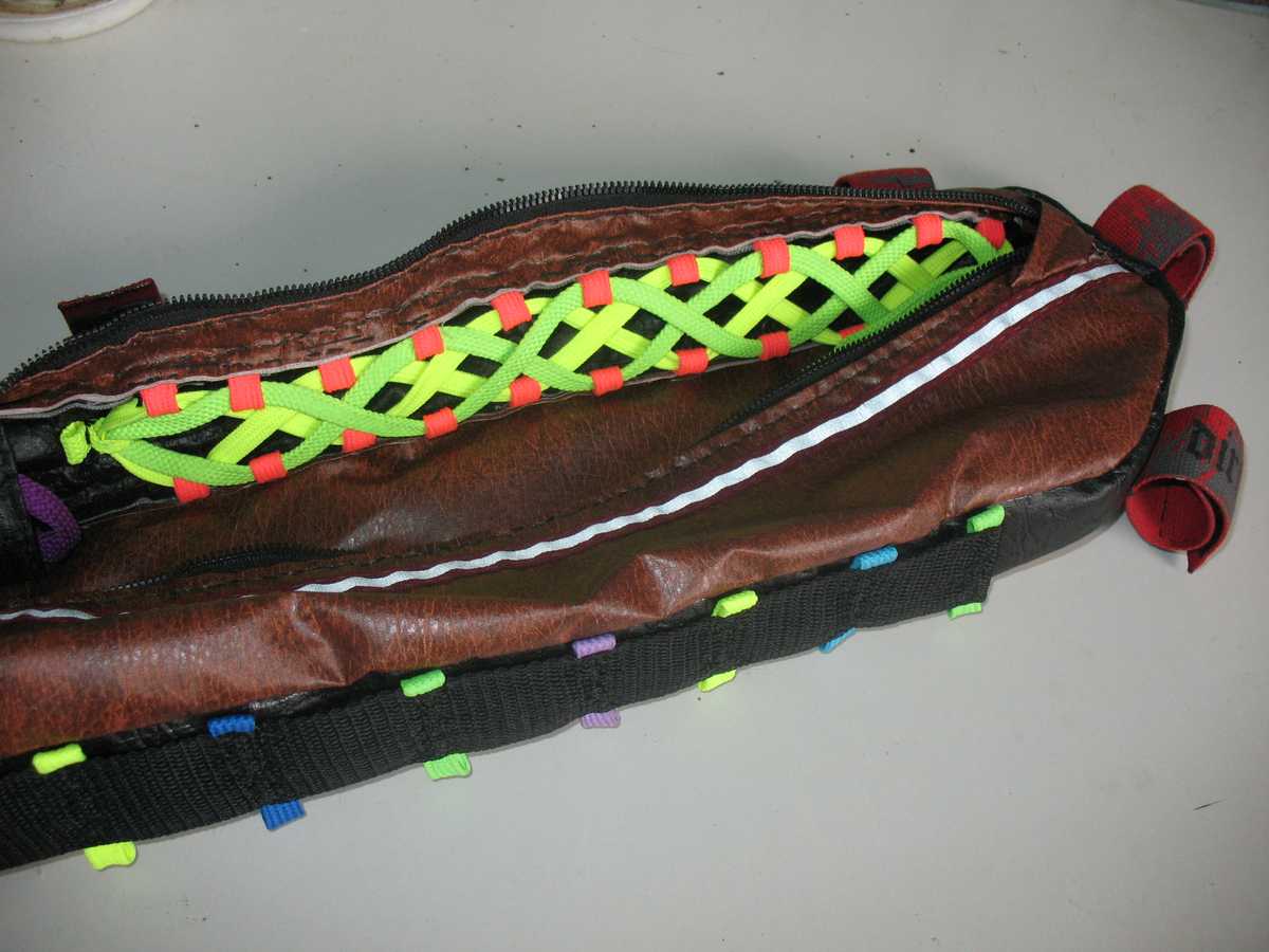

Также ещё раньше была доработана сумка
204.JPG [ 72.03 КБ | Просмотров: 3309 ]
В верхней части организована багажная сетка-сникерсохранилище. Чтоб верх не пустовал, а батончики не бултыхались по всей сумке и не расплющивались бутылкой. Снизу - петли для подвешивания чего-либо дополнительного, что не влезло внутрь сумки. Глубже внутри отдельный маленький отсек для батареек и ещё один отдельный бардачок для инструментов и камеры. Тоже чтоб всё это не болталось, не громыхало, не летало и было легко достать-сложить.
В такой конфигурации можно спокойно катнуть сотку-полторы абсолютно не навешивая на себя никаких дополнительных сумок и рюкзаков. Велосипед всегда снаряжён и готов к приключениям :) Сел и поехал.
