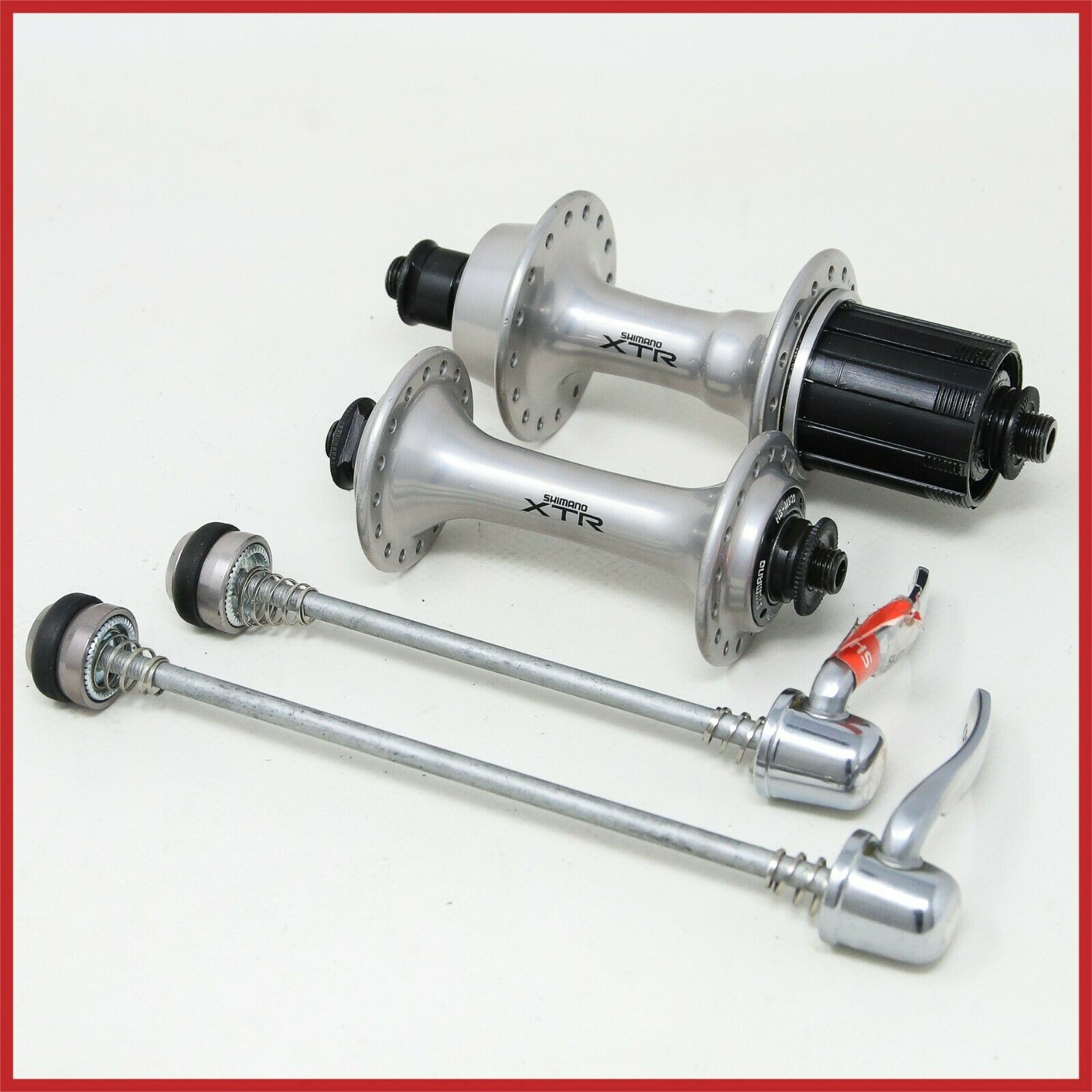

Ну наконец-то немец отнёс систему на почту! Теперь вот думаю, а не прикупить ли мне 900-е втулки для комплекта?
Я навіть не знаю чи варто, вони класні, але коли в тебе є та суперлегка... Якби то був мій вибір, то звісно що я би взяв пару, 900 або 910 втулок. Взагалі 910 серія зачепила втулками і переключателями.
M900 справді важкуваті: 370 г. Для початку 1990-х воно небагато, проте це десь як більшість шиманівських бездискових втулок 1999-2006 років, від Acera до Deore XT.
Я бачив ту вагу, тому й не купив досі.
