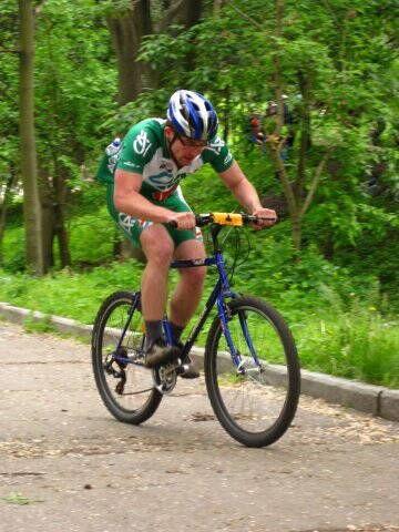

Было время, когда в виду поломки рамы на алю Гари Фишере, я гонял на омологированном Команче Прерии, подаренном мне в 1998 году. Кстати, он еще жив. :)
rwvNqR6SJbA.jpg [ 323.5 КБ | Просмотров: 7816 ]
x_3d51ca37.jpg [ 52.51 КБ | Просмотров: 7816 ]
x_b4501677.jpg [ 91.01 КБ | Просмотров: 7816 ]
GF ParaCobia

Суровая штука эта "Прерия". Не засекали, как она в сравнении с "Фишером"?
 Заголовок сообщения: Re: Покажи свой МТБ 90-х
СообщениеДобавлено: 31.01.2020 11:14
Сообщения: 224
Город: Dnipro
Зарегистрирован:28.01.2008
Засекал. Ответ-никак. :D
Рама слишком короткая, можно легко выйти из кабины.
Вел тяжёлый дубовый, но неубиваемый, как "Украина". Переживёт ещё своих создателей. :D
Впрочем, "правильная" сталь будет всяко приятней банального алюминия.
GF ParaCobia
