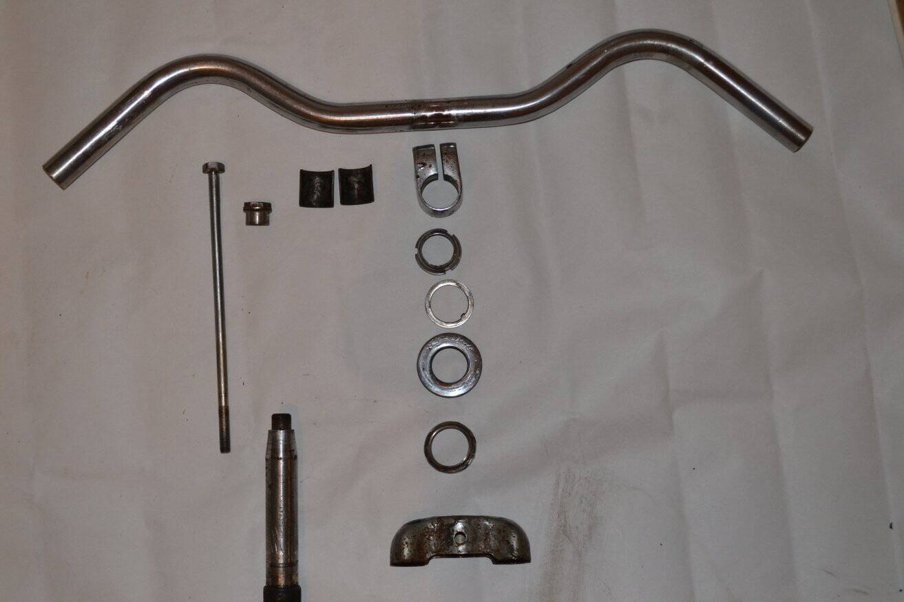

Прокладки в вынос оцинкованные (или - позже - кадмированные). Конус выноса вроде просто чёрный (возможно - термообработаный). Вообще, спрятанные детали не хромировали - смысл?
Конусы рулевой колонки такие у меня на даче :sad: . Можно порыться у Петровича на Куренёвке в ящиках - гривен за 5 такой найдёте.

А, вот есть - но они чуть не такие:

901 писал(а):
Костя, я же говорил что ещё не заморачивался по поводу покраски, сейчас стоит вопрос изучения матчасти, комплектации и отчасти гальваники, но то что никаких порошков и баллончиков не будет это факт, придет этот момент я обязательно к вам, Уважаемые, обращусь а пока... Кстати в чане было бы класно :smile: .
Вопрос по поводу велосипедного генератора, какой временной период выпуска Г-60 и Г-412 или они только по мощности отличаются?
Я бы поставил такую (первую) - более подходит по периоду. ОЧЕНЬ красивая у Игоря (Гоша) - с надписью "Динамо"! :good: :good: :good: По "портянкам" в рулевой - не покрываются, верхняя гайка выноса - Хром, нижняя - воронение (вроде правильно вспомнил название)
