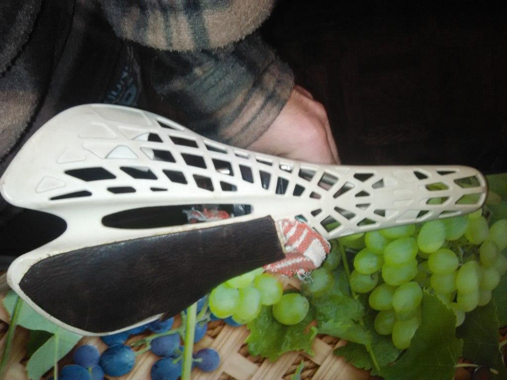

Сварганил пробный вариант.
Как то один мой хороший друг купил себе Б у 29"-й Trek. Предыдущий владелец установил небезызвестное седло Vertu с алиэкспресс. Мой друг честно отмучился на нем сезон, ездит он немного.
Без памперса - говорит вообще ад. Я даже пробовать не стал.
Намедни зашел к нему в гости, и увидел это седло в пыли под шкафом, вспомнил что когда то в сети видел фото карбонового шоссейного седла с наклеенной кожей.
В общем другу седло без надобности - забрал для эксперимента. Кожа примерно 1,2 мм, взята с голенища каких то ископаемых офицерских сапог. Оно хорошо бы иметь кожу хотя бы 2 мм - как на чепраках. Попробую поездить на нем в пвд и как повседневный городской вариант.
Клеил на обычный "Момент". Возможно придется переклеивать на казеиновый клей.
Перед поклейкой для лучшей фиксации сделал поверхность седла шероховатой с помощью мелкого надфиля. Края кожи зашлифовал на камне, саму кожу покрасил спиртовой морилкой, зажировал пруфидом, финишно прошелся восковым кремом "Дивидик".
Сейчас такое седло стоит порядка 123 грн на али. Посмотрим как оно себя покажет с остатками сапог.

я подумал, что ты всё обтянешь.

По началу были мысли вообще два кругляша небольших сделать - чисто под тазовую кость :D Потом подумал что люблю поерзать в седле иногда. Оклеить целиком - у меня кожи не хватило. :sad:

Хорошо и так, даже лучше! Сколько там на том клюве сидеть!

Ага, прям стиль :smile: Лучше чем было. Удобство врядли улучшит ибо форма не поменялась, но вид точно лучше :smile:

Elk 2 , godspeed Спасибо на добром слове, но конечно мне бы удобства и побольше. То что стоит на скотте сейчас - олдовое - полностью устраивает. А это так, проба.
Если форма не зайдет - были мысли поиграться со склейкой слоев кожи (тонкой/толстой). И с помощью выкроек подправить кожей и саму форму седла. Просто ради нового опыта :yes:

Хочу напомнить, что Vertu не очень любит людей весом больше 75 кг и в таких случаях, бывает, ломается. Не всегда, но нередко. Видел четыре случая, если не сбился со счета. В двух случаях седло держится, и так совпало, что эти люди весят по 65 кг.
Ціккаво, як себе поводить себе оригінальне TIOGA Spyder TwinTail

У Vertu тріскається пластиковий верх. У Tioga він не просто пластиковий, а композитний: можливо, там є обрізки вуглеволокна чи якась інша "арматура", що добре змішується з нейлоном та добре з ним склеюється. Tioga мають ламатися значно рідше, і це підтверджують клієнтські відгуки.
У меня уже давно бродят мысли поиграться с подошвами от EVA шлёпок :smile: Сделать чтоб именно пятаки под кости были приподняты над остальной поверхностью седла, а не как обычно утоплены. Подошвы и толстые, и с рельефом можно разгуляться, и цветные подобрать, или опять же кожей обернуть.
Но мотивации пока недостаточно :smile:
