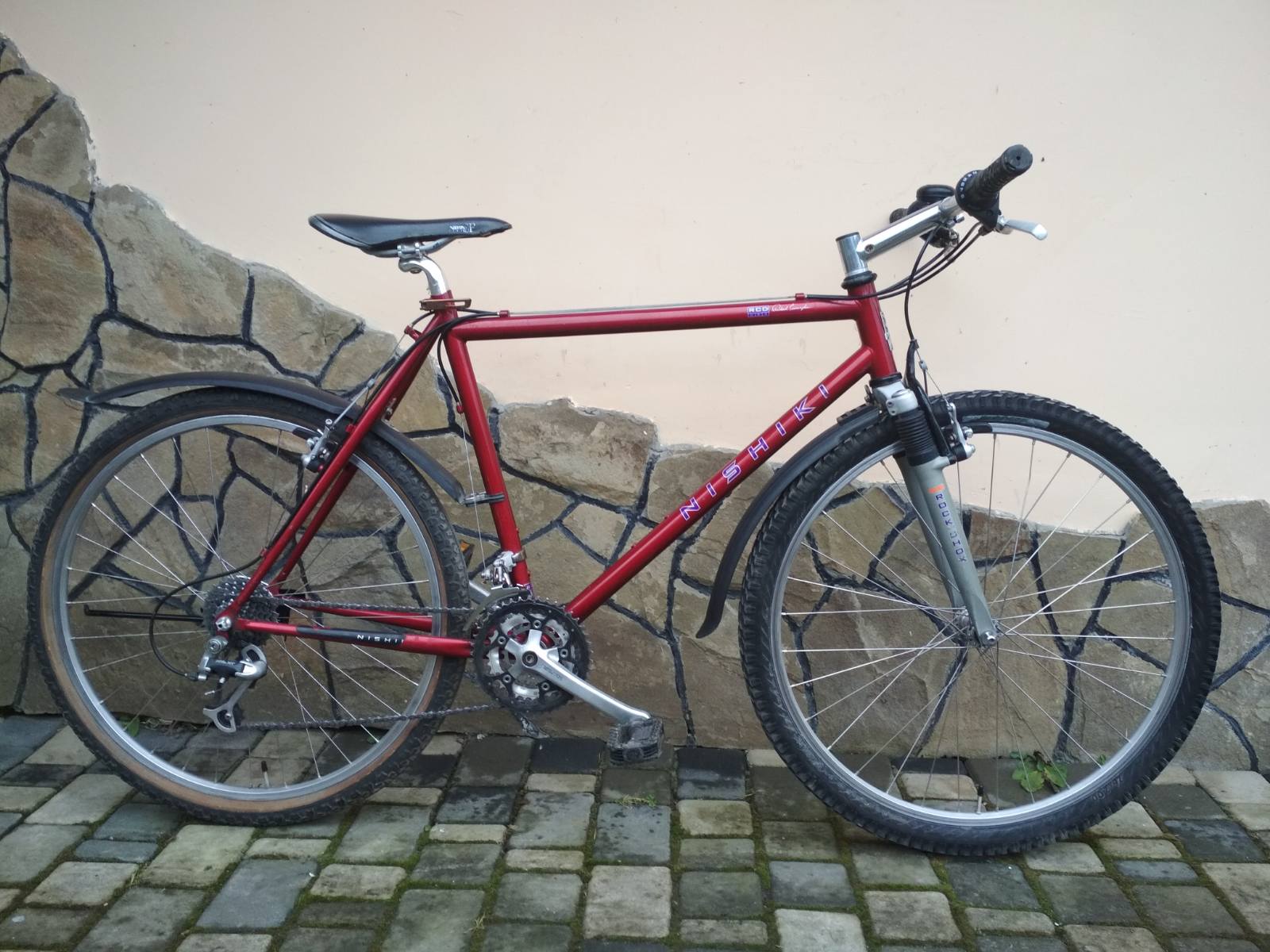

Доброго дня. Скажите, такая вмятина на раме чем чревата? Ездить не опасно?

СообщениеДобавлено: 03.02.2020 19:34
Сообщения: 3824
Город: Cro-Moly
Зарегистрирован:11.11.2008
Привет. Не опасно.
Я когда-то такую вмятину автошпатлевкой замазал, перед перекрасом.

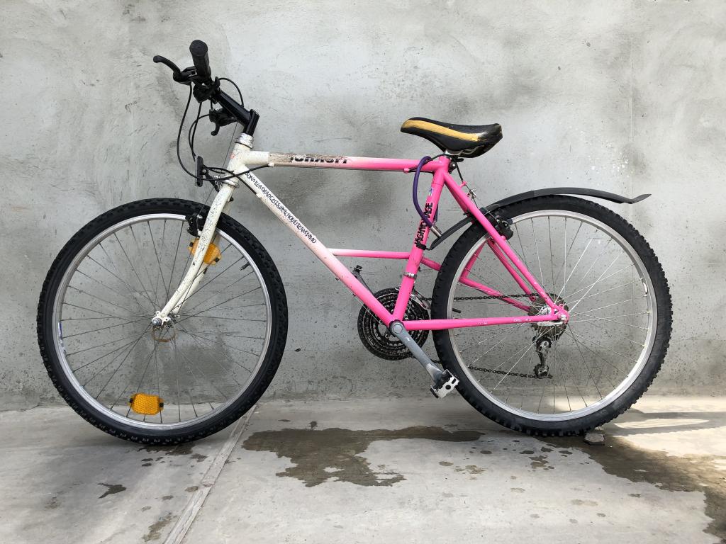

Парни, если не трудно, растолкуйте - какую цель преследовал конструктор?

Аякс
есть и такая тема: viewtopic.php?f=2770&t=446200
но удивило, что перья разные, а ведь такие рамы бывают и с одинаковыми.

Ну и зачем?
там всё равно ручки canti, и тормоза canti.
СообщениеДобавлено: 16.02.2020 23:28
Сообщения: 11240
Этот блок позволяет регулировать "модуляцию", делая торможение нелинейным. Вон там выбито Хай и Лоу. Но именно "зачем" - я хз.

Гипотеза. Там хорошо настроенные кантилеверы (рычаги разведены широко, разветвление троса низко) с действительно хорошими колодками. Может быть, дядя не любит падать через руль, а потому конвертировал малый ход троса на ручке в большой ход троса на тормозе (больше, чем нужно по инструкции). Стало быть, уменьшил мощность переднего тормоза и улучшил, пардон, модуляцию.

Все одно всі ті "регулювання модуляції" лише для зручності. Ефективно дозувати зусилля на важелі можливо на будь-яких гальмах. А ободовій мехніці тим паче.
Але та шняга таки не має сенсу адже "потужність гальмування" в кантілеверах можна регулювати довжиною тросів після хабу.
Щоправда на більшості гальм конструкція хабу цього робити не дозволяє :smile:

andr писал(а):
Гипотеза.
Правільна гіпотеза і все описано вірно. Тут думати нема чого, тепер таке в гідравліці називається сервовейв. Працює відмінно, саме за ось такі дрібниці подобаються МТБешки з девяностих. Саме такий винос стоїть в мене на Biria, і дивлячись як тросік йде на цьому, починаю сумніватись шо в мене він проведений вірно.
