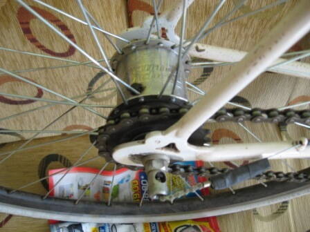

Как обещал, выкладываю пару фоток в обновлённой комплектации. Докуплены оригинальное кожаное седло ХВЗ и подрамный бардачёк ХВЗ.
Цвет сакуры3.jpg [ 40.4 КБ | Просмотров: 2321 ]
ШтармейАрчер.jpg [ 59.6 КБ | Просмотров: 2291 ]
Манетка.jpg [ 22.5 КБ | Просмотров: 3051 ]
Седло+.jpg [ 21.76 КБ | Просмотров: 3050 ]

Вчера состоялся небольшой выезд на грунт. Что могу сказать, это не его стихия но ехать вполне можно. Жёсткая вилка никак не мешает, очень смело еду по всяким кушерям, палкам и брёвнам, поскольку не боюсь попадания вышеперечисленных в переключатель и спицы. Если поставить на переднюю звезду рокринг, то можно штурмовать нехилые брёвнышки. В общем я не отставал от горняков ни в лесу ни на поле. Единственное, не смог (да и не пробовал) выехать на очень крутую грунтовую горку, где все ехали 1:1.
Попробовал разгонять максимум по асфальту, (рядом ехал товарищ с компьтером) когда начинаю забалтываться выходит 38-39км/час.
Общее впечатление, на пересечёнке предпочёл бы свой найнер, а в городе однозначно "Ренессанс".
Я доволен. :D
