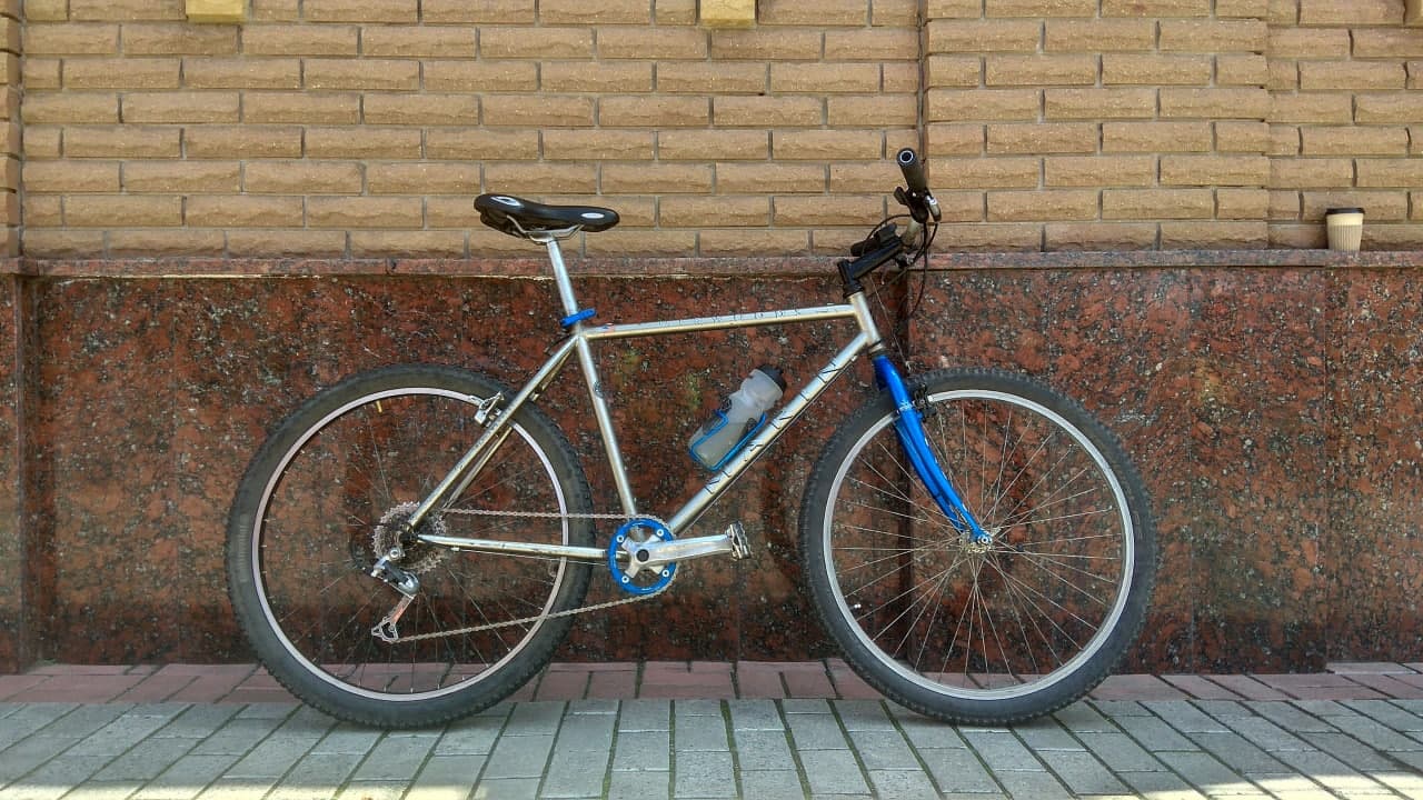

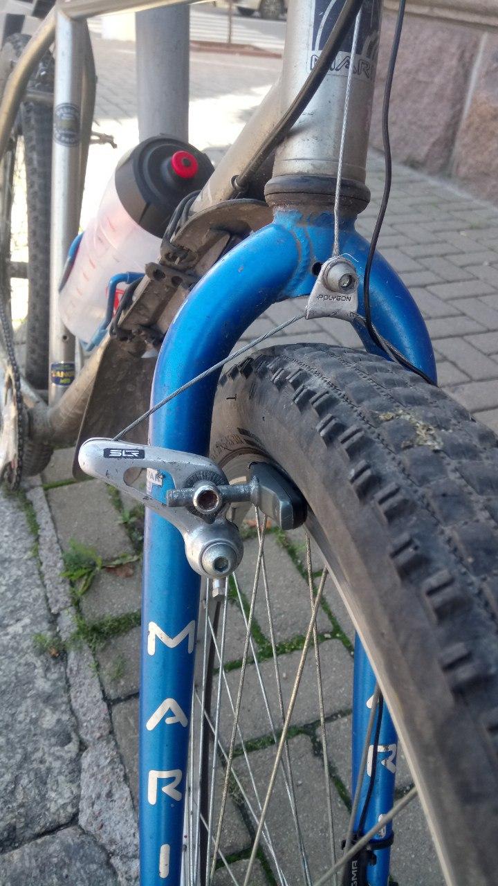

Спонтанне:
photo_2020-10-23_18-39-20.jpg [ 158.12 КБ | Просмотров: 5658 ]
photo_2020-10-23_18-39-22.jpg [ 186.95 КБ | Просмотров: 5658 ]
У всьому іншому, поки з тих пір змінив тільки руль на райзер заново з нормальним бексвіпом, замінив каретку, поставив манєтку альтуса і відпиляв ручки від одних старих моноблоків, фото нема бо вони поки потребують допрацювання...
Ну і збулась мрія ідіота - ляля гальма. Передні картріджні колодки дістались чудом. Задні рідні щима-колодки на диво гальмують і трошки приємно пружинять.
Тільки паскудство, чіпляю п'ятою бува.
Наступна мрія ідіота - легкі камери під престу...
Але після того як ми купили KHS Montana і потестили його з другом поруч, марін їде, але якось не так люто. Той вміє летіти прямо на крилах навіть на важкезних колесах. Як тільки ми підкинули мої на ту раму - просто пушка. Принадно куплю точно. На ньому ж довелося і потестити овали шиманячі - так, після них хочеться перейти на овал. Таки дає він дурі.
Але поки свою бу зірку від Бороди хочу зносити. Поставив таки 36. Передаточні кайф, вистачає і дряпати по грунтах і 35 км\год більш ніж достатньо при температурах +15 і менше.
А ще хочу лайтовий 27.2 офсет з нормальним замком обточити. Може в кого є зашарпаний під то діло?
