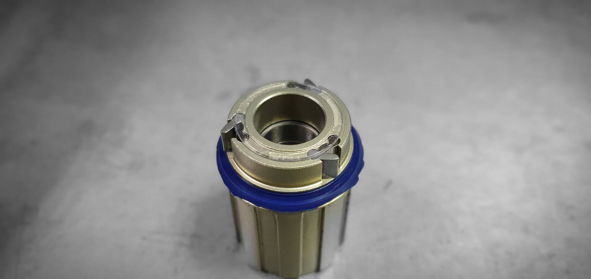

После разборки и тотальной пересмазки задней втулки скрип исчез.
Катался механик и дополнительно проверял я сам (немного). Погода сейчас не позволяет хорошо катнуть, чтобы окончательно понять, помогло или нет. Вел пока в магазине.
Механик говорит - практически особенность данного типа втулок и с таким случаем он уже как-то сталкивался (не на Прайде). По его словам, возможно, трётся некая алюминиевая хрень об промподшипник, но это не точно, т.к. следов износа там нет.
Мне сложно понять, что и об что там может тереться, в процессе переборки я не присутствовал. Ниже фотки, найденные в интернете.
Кто-то знает производителя втулки на Роксе 8.3? (по спецификации - ось, 142х12, 6 болтов, 28 прямых спиц) Где её искать? Весь день рылся в интернете, не нашел ничего похожего :(
Имеет ли смысл думать о замене втулки?

10. Задняя втулка.
