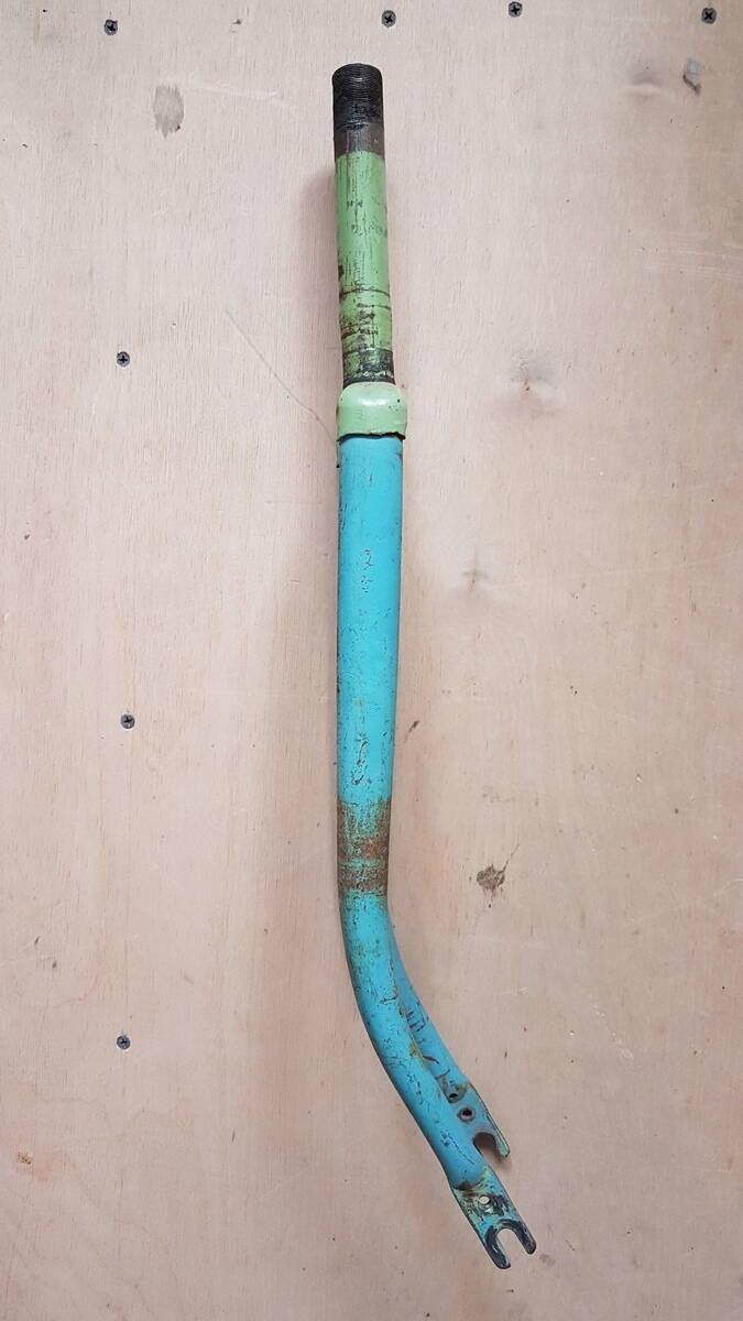

Хм... Кстати, а разница в геометрии между вилкой ММВЗ В-138 и Сура не такая уж и большая, как мне показалась на беглый взгляд некоторое время назад...
2020-04-11 12-29-21.JPG [ 310.09 КБ | Просмотров: 4353 ]
2020-04-11 12-31-25.JPG [ 198.2 КБ | Просмотров: 4353 ]
Просто что кривая она у меня достаточно сильно...
2020-04-11 12-38-16.JPG [ 261.2 КБ | Просмотров: 4353 ]
o5g_h4A64RM.jpg [ 447.9 КБ | Просмотров: 4353 ]
Это всё последствия ДТП на 2й день после покупки ))) Причём ДТП было настолько смешное - просто в бордюр упёрся на относительно небольшой скорости... Я на ХВЗ Украина в бочину мопэду влетел эдак на 30 км/ч и повреждений было меньше, а тут... Раму я там выше по теме показывал в первых сообщениях.

А у вилок то не разница в геометрии а допуски - плюс минус полметра :)

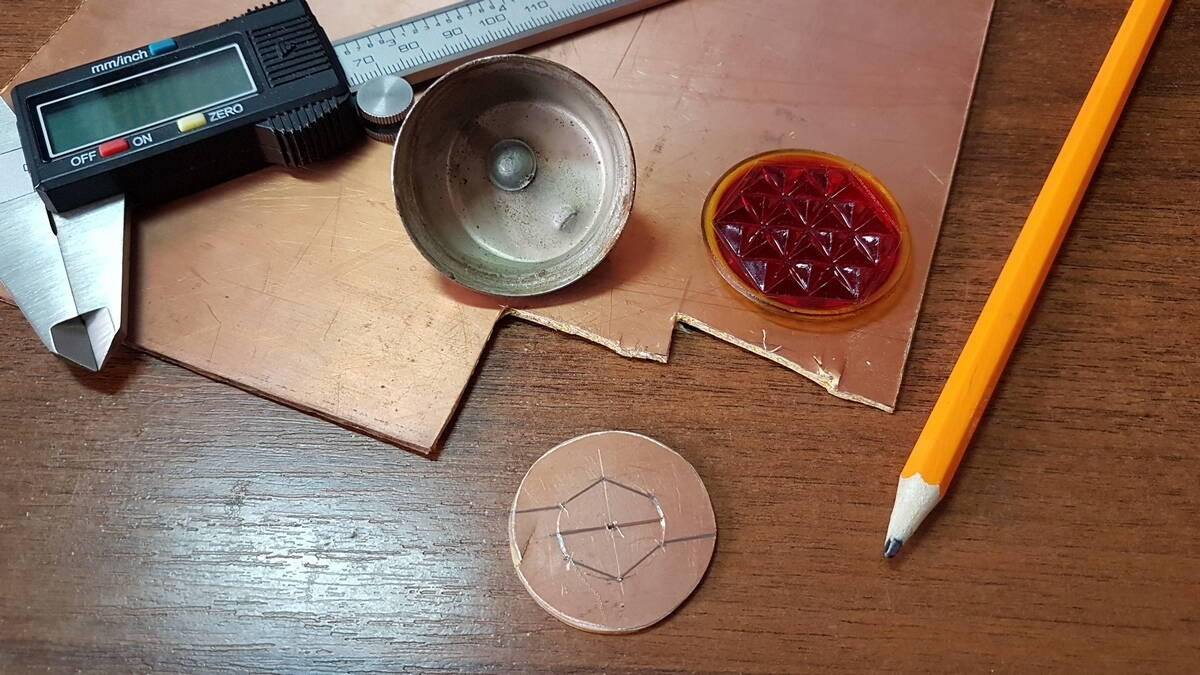

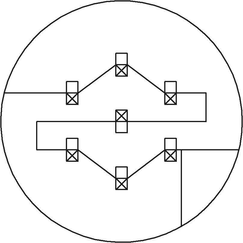

Я, честно, сегодня планировал переходить к обслуживанию очередного стелса пилота 730го, но вчера вечером что-то прям загорелся запилить фонарик этот... Прям в ночи сел и разметил платку, на ней светододы расположил, на всякий случай отделил полигончик для токоограничивающего резистора и лёг спать )))
Фрагмент.jpg [ 41.17 КБ | Просмотров: 4174 ]
Заниматься травлением мне не очень хотелось и я по-быстрому вырезал из 2х стороннего гетинакса кружочек Ø34 мм, чтобы он буквально чуть чуть проваливался в корпус отражателя. Далее взял канцелярский нож и просто разделил платку на 3 полигона больших, просверлил отверстия для проводов, залудил и получилось вот такое:
2020-04-13 13-09-06.JPG [ 403.58 КБ | Просмотров: 4174 ]
2020-04-13 14-26-42.JPG [ 313 КБ | Просмотров: 4174 ]
Ну дальше просто запаял светодиоды, резистор токоограничивающий сделал ~17 Ом, запаяв два резистора по 33 Ом в параллель, т.к. 15...17 Ом не нашёл, да и на материнских платах, которые я давно пустил на запчасти, присутствуют только такие 0603 клопики... Так то лишь бы их хватило, на самом то деле! Пока я не знаю какое питание будет у меня на велосипеде, но скорее всего, сводится будет к 5 В, ну вот я и прикинул примерно по 15 мА на каждый светодиод, а их там 7... Потребление ~100 мА, т.е. ~0,5 Вт и 0,23 из них рассеивается на этих двух мелких резисторах... А они всего-то по 0,1 Вт каждый... В общем, этот момент надо будет переделать, когда появится доступ к нормальной комплектухе.
2020-04-13 15-48-23.JPG [ 279.92 КБ | Просмотров: 4174 ]
Ну дальше небольшие подгонки напильником, размещаю плату в корпусе, подложив с обратной стороны пористой резины кусочек. Дальше кладу резиновое колечко штатное от этого катафота, закрываю стекляшкой и дальше можно завальцовывать. Получилось вот так вот:

Чтобы было так, как на предыдущем фото моём, надо миллиметров 10...15 между стекляшкой и светодиодами делать, чтобы они уже успели своим широким углом накрыть большую площадь, но при этом сильнее теряется интенсивность. Хотя назвать потерей её нельзя! Призма, прежде всего, преломляет световой поток. Да, если смотреть прямо на катафот, то яркость падает, но зато если посмотреть сбоку, то начинаем видеть тот свет, который был преломлен призмами. Что это значит? А вот я кино записал в сравнении с типичным али-фонариком:
phpBB [video]
Да, в прямой видимости фонарик лупит сильнее катафота, зато при отклонении яркость фонаря падает значительно сильнее, чем у катафота! На самом деле камера не передаёт всей той динамики света, что на самом деле, но светится прям реально красиво! Буду точно пилить второй, вот только надо будет что-то придумывать с этим вот кольцом, которое завальцовывается, закрывая катафот. Люминевое хоть и легко поддаётся формовке, но уже вида никакого не имеет. Стальное на втором катафоте получше, но при разборе оно точно смертью храбрых ляжет. Возможно на 3D-принтере буду мутить новые колечки, ну а корпус нового уже фонарика буду красить, т.к. от хрома ничего не осталось толком.
