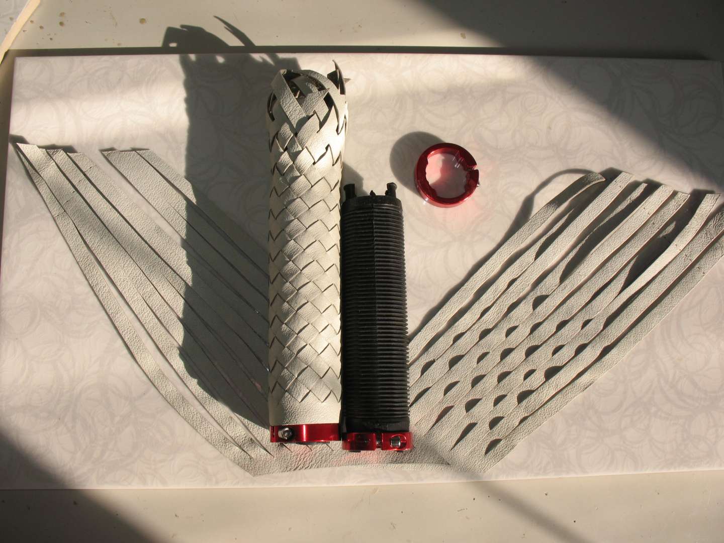

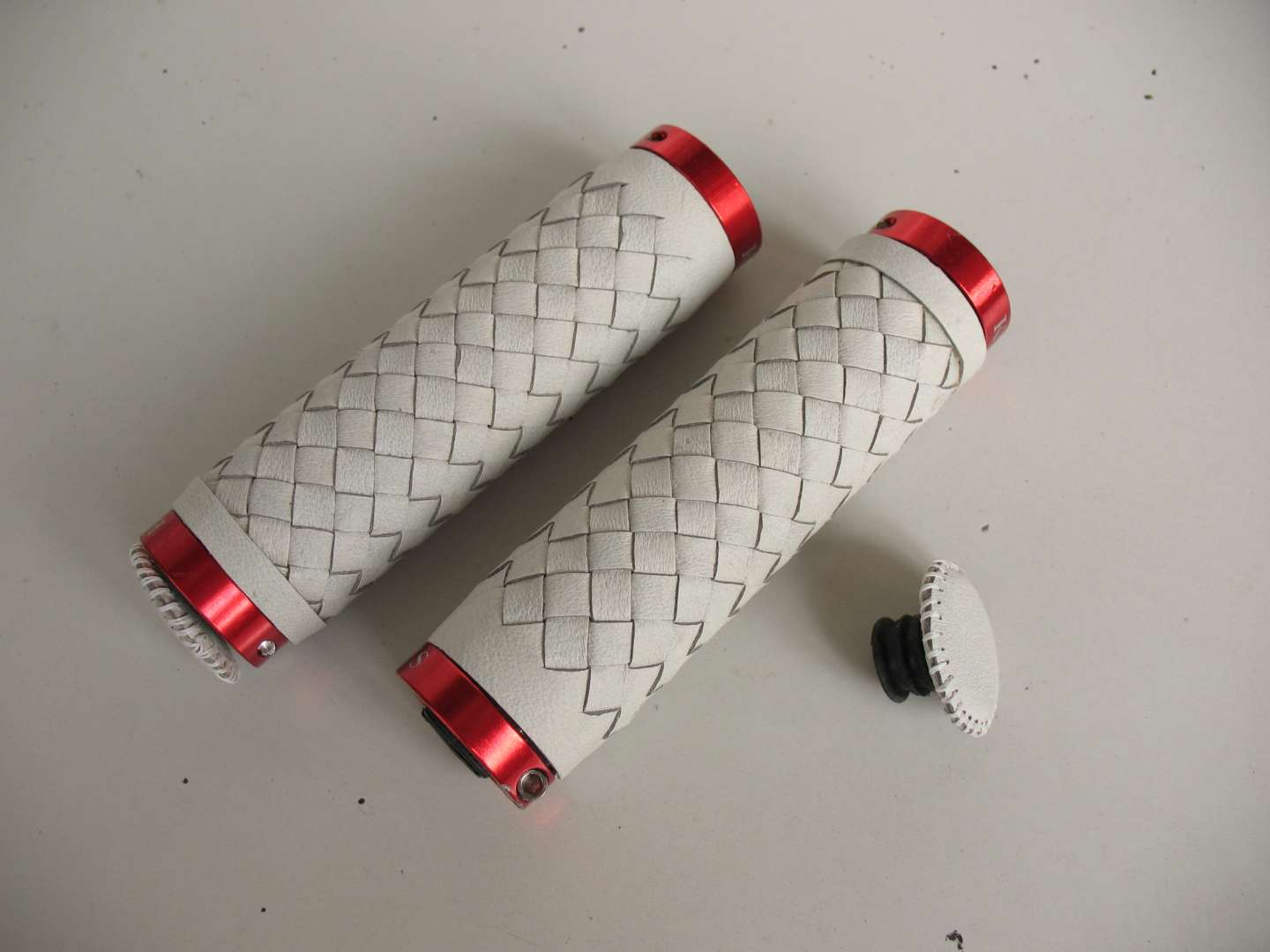

Очередные плетёные кожаные грипсы :smile: Свиная наппа, пропитанная воском, шнурки шириной 7мм

 Заголовок сообщения: Re: Обмотки и грипсы
СообщениеДобавлено: 30.04.2020 11:30
Сообщения: 1653
Изображения: 36
Город: Сіверськ, Україна
Возраст: 73
Зарегистрирован:27.11.2013
Про окончание плетения подробнее, плиз.
Моя нанолабораторія.
СообщениеДобавлено: 30.04.2020 19:39
Сообщения: 3201
Изображения: 48
Город: степь
Зарегистрирован:03.02.2012
Концы просто стянуты ниткой - грипса обмотана в несколько витков, виток к витку. В принципе этого более чем достаточно, и с эстетической и с точки зрения прочности. Нитки впиваются в кожу глубоко заподлицо, а шнурки за счёт того что пропитаны воском слипаются между собой. Можно было оставить и так. Но я уже заготовил кольцо из такого же шнурка, поэтому нитки промазаны клеем пва и сверху кожаное кольцо.
