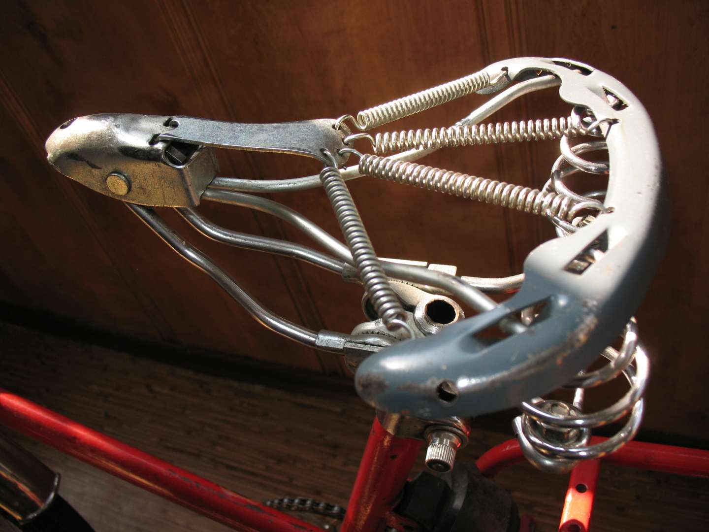

Наконец седло
Рамка в хорошем состоянии, только оттёр почистил и слегка поправил рельсы рычагом, так как седло было перекошено.

Белая кожа schwein nappa как было написано на этикетке плаща :) Опять же пропитана воском по той же технологии что и чепрак. После чего лист довольно мягкой кожи стал стоять торчком, и приобрёл способность сохранять заданную форму. Размечена на полоски по 7мм и нарезана острыми ножницами. И дальше седло непосредственно установленное на велосипеде было оплетено.
braided leather saddle grips 5.JPG [ 109.18 КБ | Просмотров: 3808 ]
braided leather saddle grips 6.JPG [ 100.17 КБ | Просмотров: 3808 ]
Плести не так уж трудно, главное хорошо натягивать и плотно подбивать шнурки, чтоб они плотно облегали изгибы основы, и точно повторяли форму чепрака. Самое сложное это закреплять концы - подкалывал невидимками, потом обмётывал нитками и потом уже окончательно, мощными нитками, пришил кант из той же кожи. А так же петли для шнурка, которым будет держаться чехол.
Итого - чехол сам по себе хорошо держит форму и облегает седло как перчатка.
