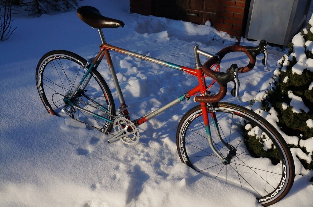

С Новым годом!!!
IMG_51151.jpg [ 350.52 КБ | Просмотров: 3467 ]

Дебаркадер
:facepalm:
Хороший обвес, заслуживающий куда более лучшей рамы, ну, хотя бы Старт-Шоссе или даже чемпака.

Такое и на кольнаго поставить не стыдно, а тут...

Клас !!! Тепер залишилось раму поміняти і крАсАтА !!!
 Заголовок сообщения: Re: Обновление ХВЗ
СообщениеДобавлено: 06.01.2015 17:40
Да комплектующие очень приятные, может хотябы покрасить? Показать отцу и спросить какой цвет он хочет?
