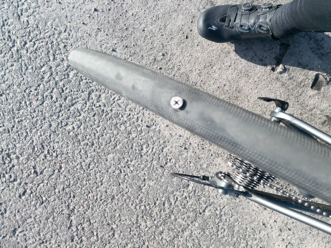

На HiGear
Покрышки спеш Ground Control CONTROL 2Bliss Ready + Fast Trak CONTROL 2Bliss Ready
Проехал не много. До первого прокола проволочным якорьком 1-2 мм. Поведение было такое как в видео
https://www.youtube.com/watch?v=DXWsUquwDd8&t=786s
Он то его залепил но очень не быстро. Давление потерял много. Подкачал. Доехал. Дома к утру спустило.
Те не сказать что не работает. Лить можно если хочеться. Но как то не очень.
Может везение. Но такие отзывы не только мои. Никого не агитирую - сами решайте
Теперь как в шоссе так и в МТБ залит Muc-Off.
Претензий нет. На шоссе даже после самореза успел затянуть не смотря на малый объем и давление 7 бар. Подкачать конечно пришлось.
