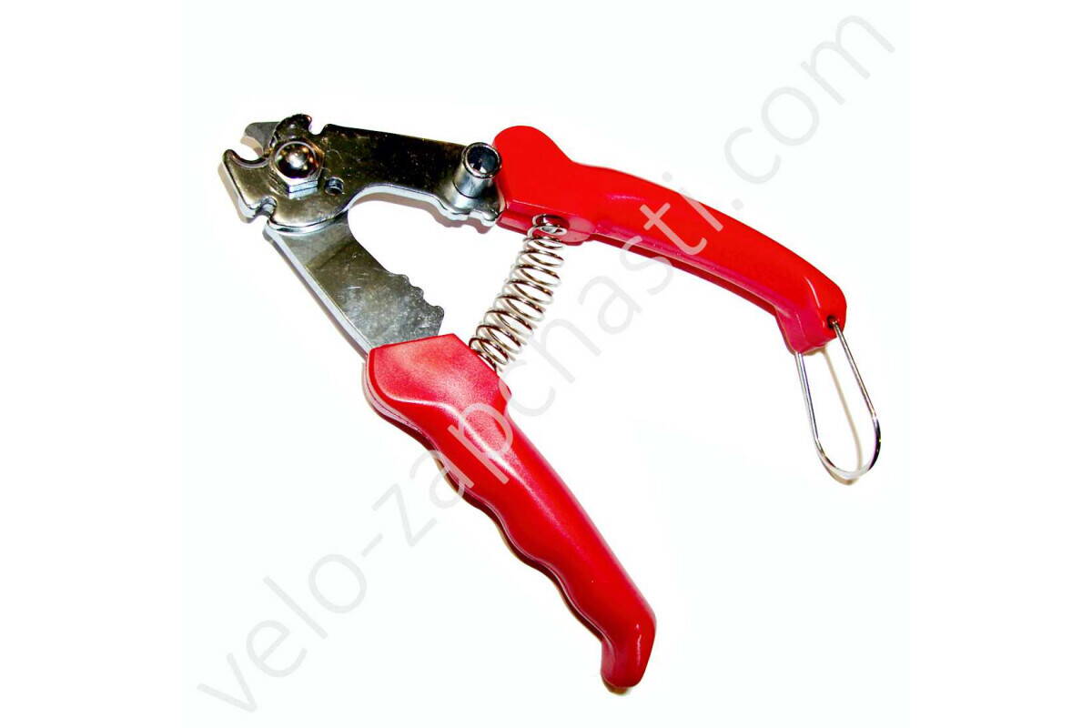

Доброго дня. чем можно перекусить тормозной трос и рубашку? кусачек нет. Зубами не предлагать. плоскогубцами не удалось. трос плющит.
болгарка, зубило.

Ножовка по металлу.

Rost писал(а):
болгарка
нету.
Rost писал(а):
зубило
имхо - трос расплющит.
vmail писал(а):
Ножовка по металлу.
надо попробовать.
еще вопрос. такие кусачки подойдут?
2-kusachki-1200x800.jpg [ 101.36 КБ | Просмотров: 4025 ]

Брусочек только деревянный подложить когда пилить. И лучше трос пилить когда он в рубашке будет.
острое на стальную подложку. так делал, пока не купил вот такие:
Якщо плоскогубці покласти на щось тверде і замість того щоб давити руками вдарити по них молотком - перерубає (звісно, якщо ріжучі частини норм.). Але зубилом на металі, як пропонував Rost, буде зручніше.
