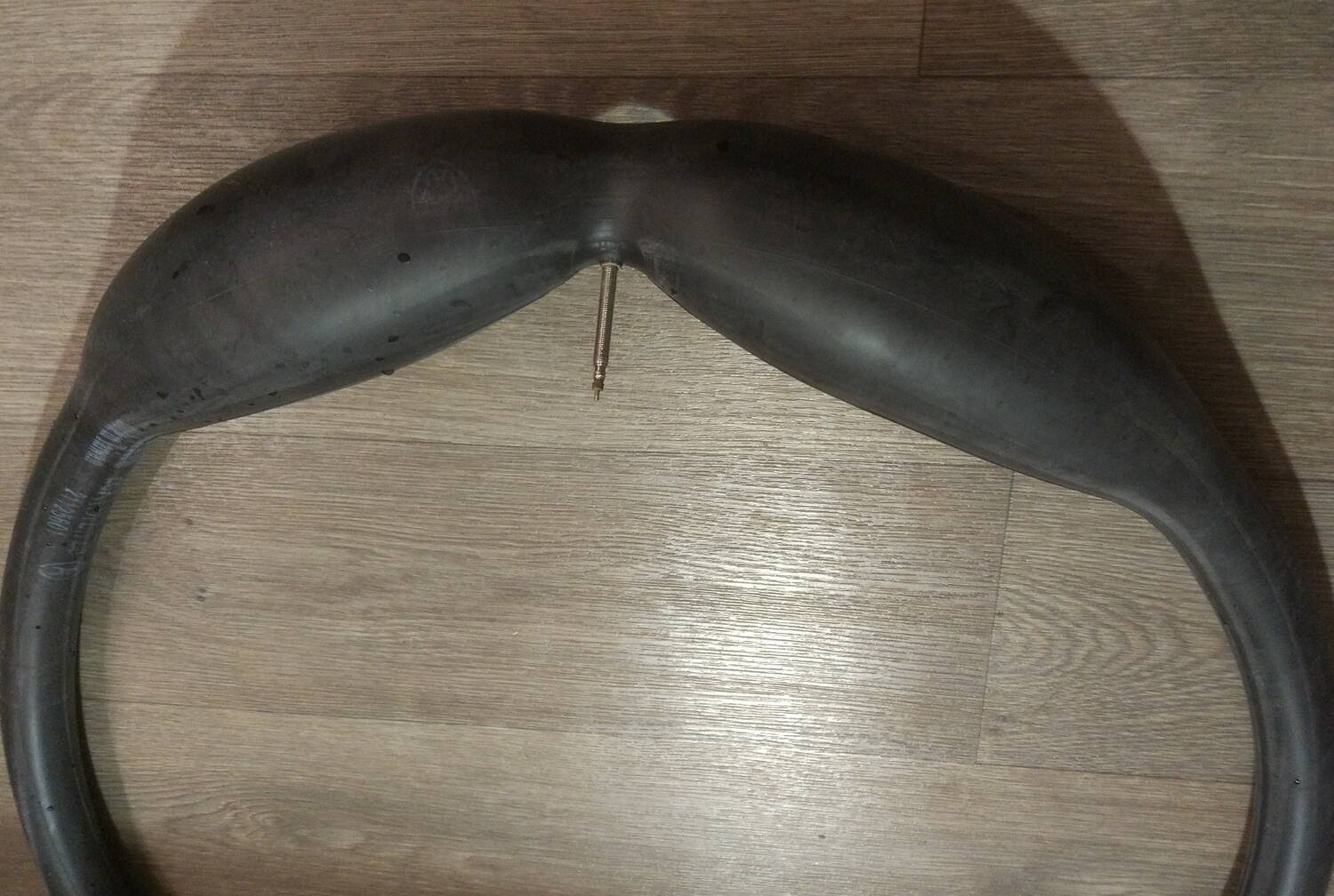

Разбортировал сегодня колеса
Покрышки Schwalbe Marathon Plus Tour 26x2.00- вопросов нет
Передняя камера - Maxxis 26x1.9/2.125
Задняя камера - Panasonic Panaracer 26x1.75/2.20
На камерах нет ни одной заплатки!
Тест (надутая камера в тазике с водой) показал отсутствие дырок в камере и пропусков в ниппеле, хотя передняя камера спускала.
Но передняя камера имеет вид "удав проглотил кролика" :D
Что с этой камерой делать - поставить обратно, на запаску, в утиль?
IMG_20200523_210727+.jpg [ 782 КБ | Просмотров: 2056 ]
СообщениеДобавлено: 23.05.2020 22:34
Сообщения: 1045
Возраст: 58
Зарегистрирован:20.10.2012
Не страшно - поставить обратно. Под покрышкой будет все нормально. Я ездил с такой.

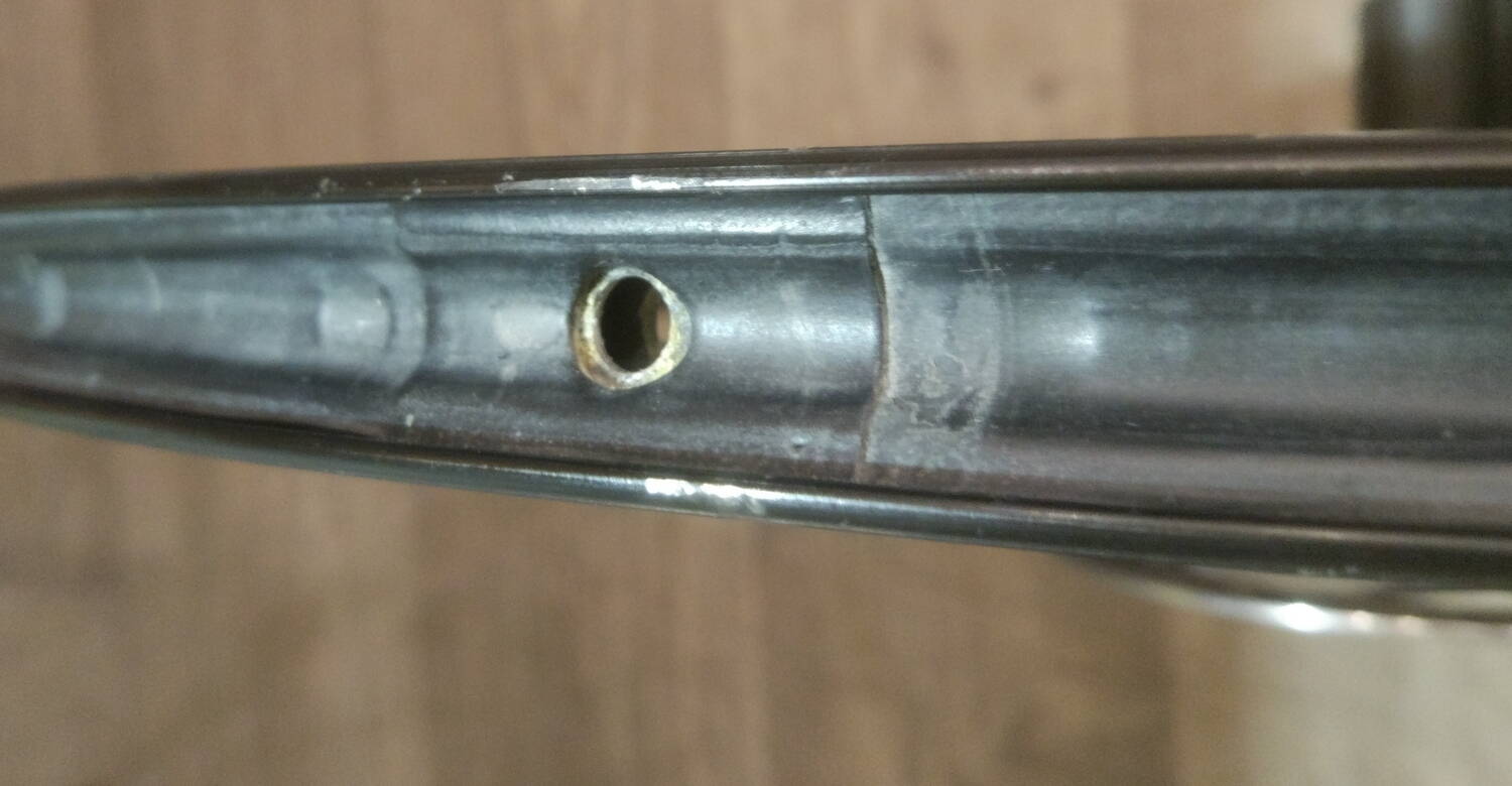

Обода колес
На передний обод (вместо флиппера) намотана какая то хрень типа тканевой изоленты. Но достаточно качественная.
На заднем ободе стоит флиппер noname, но тоже вроде неплохой.
Стоит ли их менять? или оставить как есть?

Камера прокатит. Форму колесу придаёт корд покрышкм, а камера только держит воздух.
Тазик с водой не показывает мелкие проколы, когда медленно спускает за пару-тройку дней. Чтоб такое вычислить надо намылить камеру и искать где будет пениться.
Флиперы тоже нормальные, можно ездить вместо них с изолентой, скотчем или вообще без. Есть и хорошо :)
