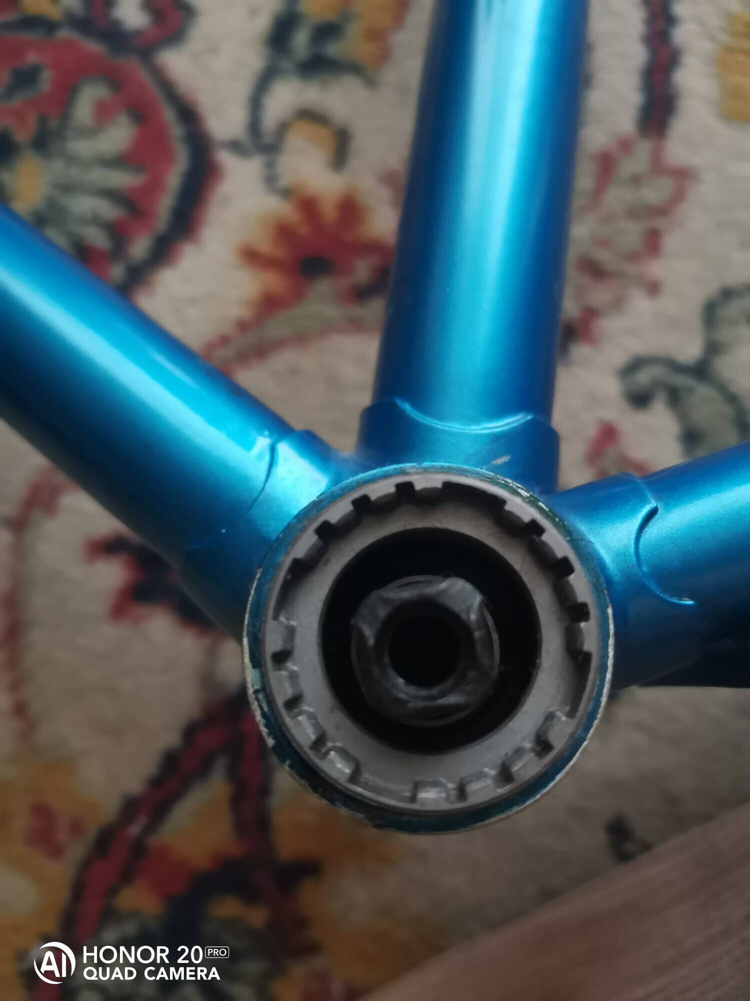

А вот они и траблы.
IMG_20200611_095954.jpg [ 681.59 КБ | Просмотров: 2062 ]
IMG_20200611_100145.jpg [ 660.47 КБ | Просмотров: 2062 ]
Комментарий к файлу: Это шимано...
IMG_20200611_104005.jpg [ 734.88 КБ | Просмотров: 2062 ]
 Заголовок сообщения: Re: Trek 400
СообщениеДобавлено: 11.06.2020 10:54
Сообщения: 117
Город: Запорожье
Зарегистрирован:24.05.2020
В общем в топку VP Components... Если эти ребята резьбу не могут ровно нарезать, то что можно говорить об остальном!?

Так а в чому трабли? Я так і не зрозумів.
Багато разів ці вп каретки на зимній ашан ставив та все ок.

Думаю у них и каретки хорошие. Брак в любом случае не исключён.
