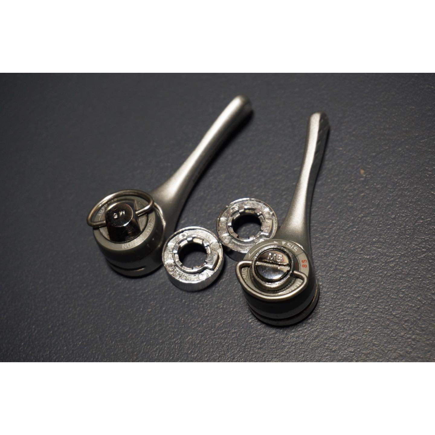

vmail писал(а):
600 - это 6 или 7 скоростей? Времена до того, как ее переименовали в Ultegra, значит когда и в ДА были 6 и 7ск. Там даже некоторое несовпадение можно простить, при таком расстоянии между звездами и трещетками/кассетами Uniglide. Опять же, какой именно Athena? Были и под фрикционное, были под Synchro I/II, были под индексное уже с Ergoshifters. Тоже важный момент.
Shimano 600 есть и на 8 скоростей.
Вот именно такие манетки как на фото у меня и стояли. Какая была модель Athena уже и не вспомню - давно было. Но индексное переключение работало четко. Если что, можно списать это удачное совпадение на "недокументированные возможности". Фотка этого велика есть у меня в галерее.
