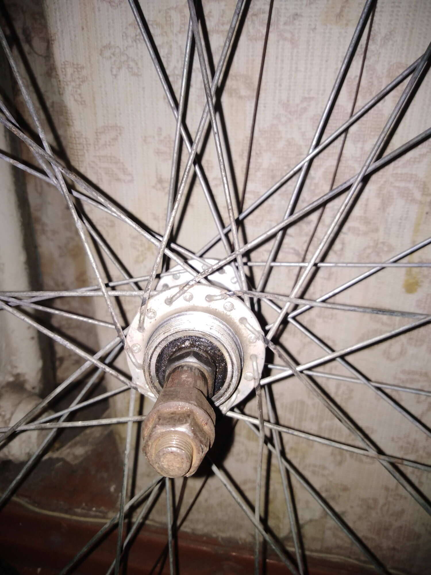

обнаружил что немного шатается внутреннее кольцо подшипника-это значит кирдык подшипнику?
 Заголовок сообщения: Re: вилсет на промах
СообщениеДобавлено: 30.06.2020 10:33
Сообщения: 11240
нет. это китайцы для облегчения жизни использовали подшипник с увеличенным зазором. Это не страшно, даже Мавики и Новатеки так делают.

А на подшипниках есть маркировка фирмы-изготовителя и код подшипника?
Они с металлическим пыльником (ZZ) или с обрезиненым (RS)?
СообщениеДобавлено: 30.06.2020 22:28
Сообщения: 3824
Город: Cro-Moly
Зарегистрирован:11.11.2008
там всё прекрасно, особенно спицы:
IMG-20200628-184159.jpg [ 872.09 КБ | Просмотров: 1081 ]
