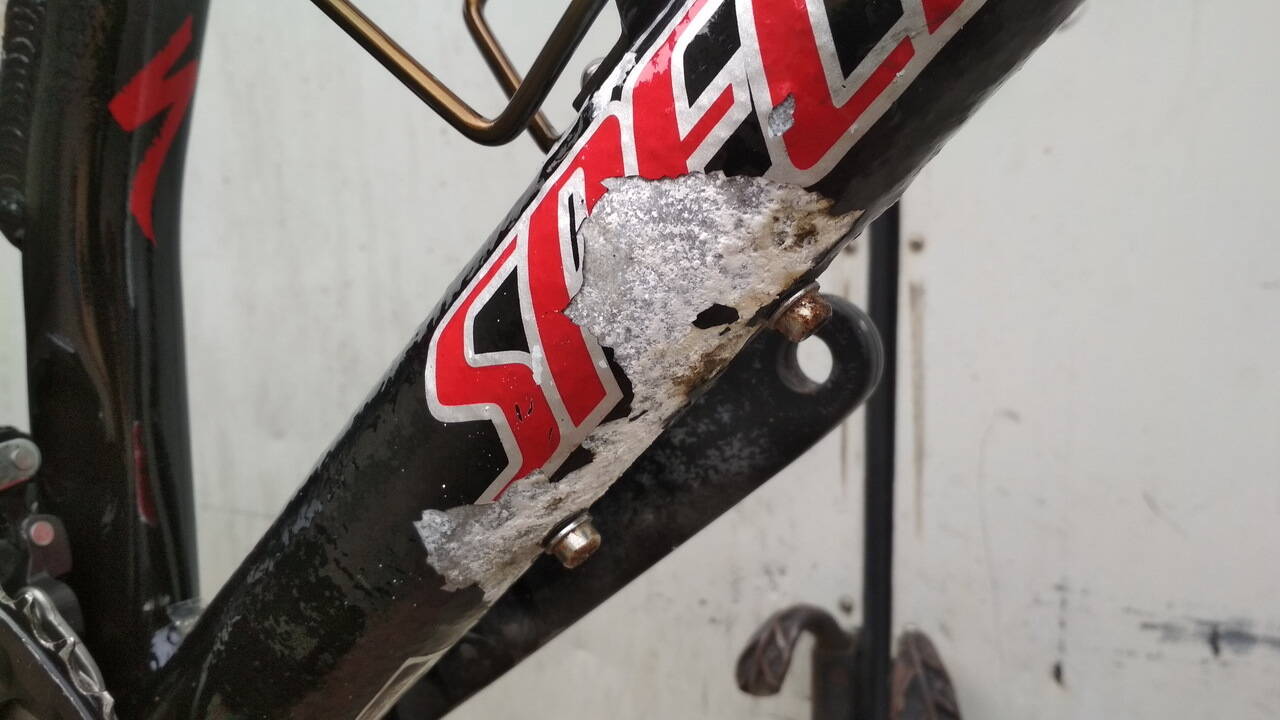

доброго вечера. от чего такая коррозия на люмине?
37a4472bdd33fed4730c89077e1d0adc.jpg [ 231.52 КБ | Просмотров: 3723 ]

СообщениеДобавлено: 07.08.2020 22:45
Сообщения: 11240
плохо было погрунтовано и от бонок под краску пошла вода. Часто такое под передним переклюком происходит. под краской было сыро. обычно не страшно, отковырял краску, что вздулась - и катай дальше. но нет двух одинаковых случаев, почухайте жесткой нестальной щеткой, например латунной или просто крупной наждачкой. чтобыпонять есть ли раковины и насколько страшные.

спасибо. я в раздумьях - покупать, или не стОит. как то я к старенькому люминю с недоверием.

Сообщения: 6400
Город: Київ, неКиїв
Зарегистрирован:29.08.2009
У такому стані - вже не купувати.
П.С. Я до старого (маю декілька з 90х) люміню без упереджень, але цей конкретний випадок можна порівняти зі сталевою рамою, враженою на схожій площі корозією зі "шматтям" іржавим. Це не просто "від бонок пішло", це воно довго було у вологому (приміщенні чи кліматі простонеба).
