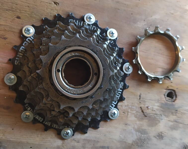

Долго думал, как же снять звёзды с трещотки. (не с кассеты)
Вот и время пришло менять её. Новую купил, но старой решил ещё продлить жизнь.
Придумал. Проблема была в том, как её зажать.
Шурупами к доске!
tr1_1.jpg [ 202.85 КБ | Просмотров: 10023 ]
tr2_1.jpg [ 164.92 КБ | Просмотров: 10023 ]
tr3_1.jpg [ 200.89 КБ | Просмотров: 10023 ]
Далее, изношенные звёзды были обновлены с помощью болгарки.
Только цепь заменить осталось. (старая растянута)
На днях проедусь.
Гибрид Спорт-Спутник
Шурупами к доске!
На днях проедусь.
Так съёмник существует 15 грн стоит и хлыст для снятия кассеты 70 грн или из старой цепи можно самому сделать. Так же подходят съёмник маслофильтра от автомобиля. Стоят вообще дёшево, на каждом сто есть такие.

apl81 писал(а):
Так съёмник существует 15 грн стоит...
Вы о чём ?
Показать можете, как вы снимете с ТРЕЩОТКИ звёзды этим съёмником ?
Вы о чём ?
в ютубе полно видео по этой теме
Вы не поняли главного.
Не трещотку снять, а звёзды с неё.
Т.е., каждую звезду снять отдельно друг от друга.
Нет таких видео на ютубе.
Нет таких фото в инете.
Нет такого описания нигде.
Потому и пришлось изобретать способ самому.
(Я лично ничего подобного не нашёл)
Да. И не путайте трещотку с кассетой.
Это разные вещи.
phpBB [video]

Aiwengo
Тоже не понял.
Да. Это непросто...
