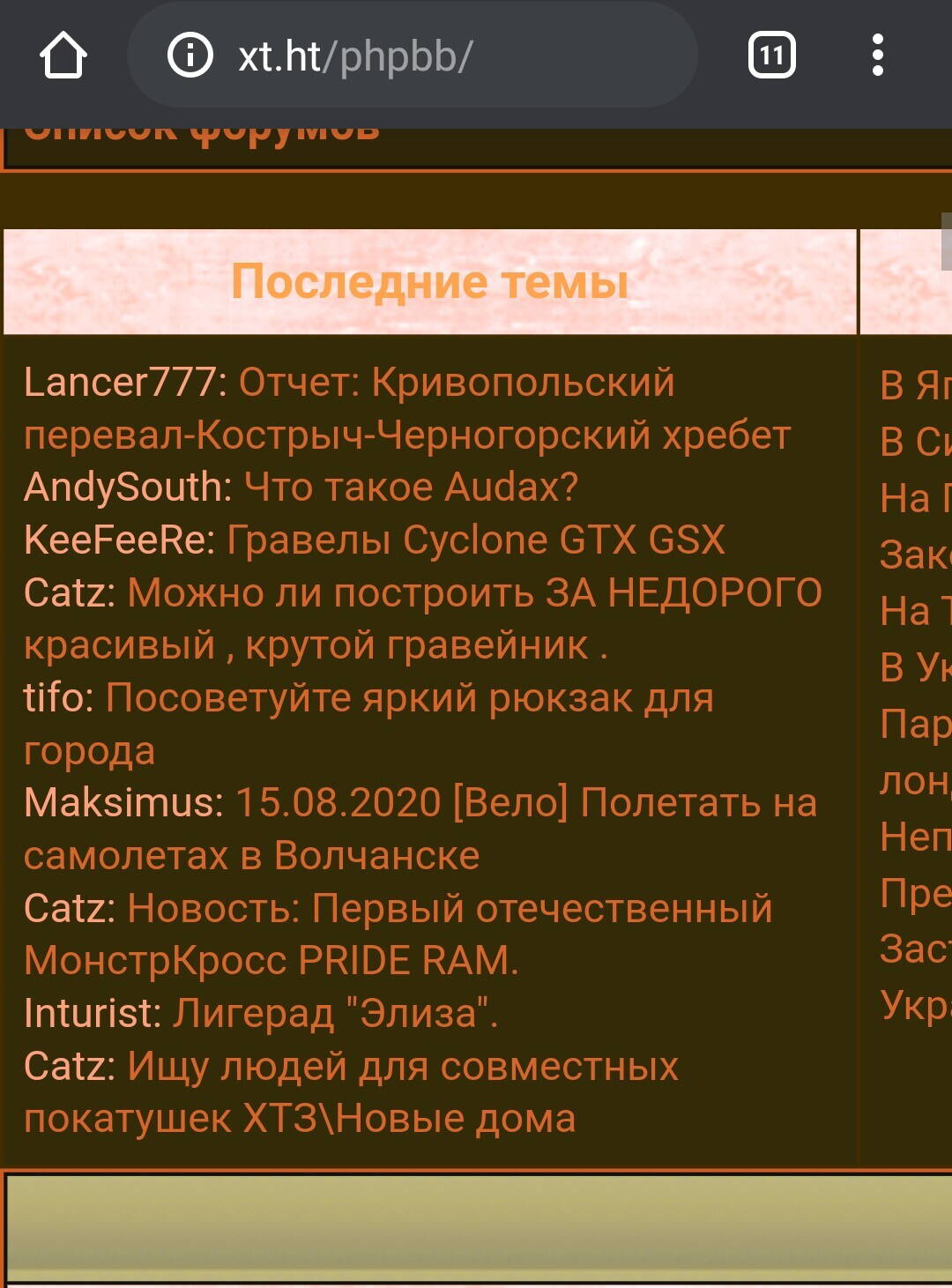

IMG_20200814_214212.jpg [ 245.45 КБ | Просмотров: 7096 ]
