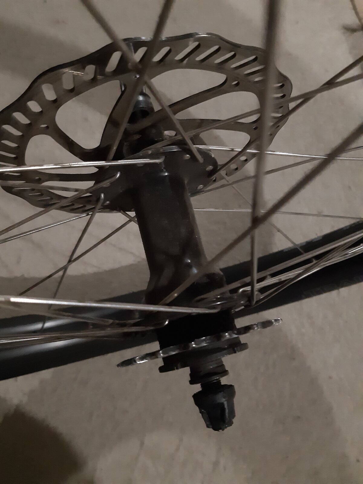

Собрал монстрика, но не полностью.
Пришлось затормозить с трансмиссией, думал собрать на первое время сингл, но уж слишком мудреная задняя втулка и задняя звездочка, она под крупные звенья цепи.
Выход вижу в покупке и установке задней втулки под кассету. Сингл, как говорится, это для сильных духом коленями.
смотря скока зубов спереди и сзади. можно собрать трансмиссию, которую и первоклассник раскрутит.
А спереди тогда шо? Дабл, трипл?

Спереди одна звезда на 32 зуба.

Боюсь за счет меньшего расстояние между фланцами будут излишне длинные спицы :(
Есть еще вариант дабл спереди, передняя перекидка, и оставить сзади одну звезду...
То есть на выходе основная прямая передача и с использованием малой звезды спереди получаем передачу для подъёмов
СообщениеДобавлено: 28.09.2020 13:47
Сообщения: 955
Город: Николаев
Возраст: 107
Зарегистрирован:05.07.2018
Так наверное и сделаю.
Есть передняя перекидка с креплением за каретку... аж просится туда ;)
Плюс нежелание заниматься переспицовкой плюсового колеса...
Плюс желание оставить звонкую втулку ))

Ой ну опять началось про дабл спереди сингл сзади :roll:
Делай уже сингл. Сингловая цепь майя стоит копейки. Соотношение 32 на 18 может заколебать мозги но никак не колени.
Или уже нормально с перспицовкой, перекрасом рамы и полировкой ободов :twisted:

Так по сути 95% времени это будет сингл.
Если не трогать перекидку)))

И чтоб 95% это был сингл надо будет повесить и передний, и задний переключатель - чтоб как натяжитель работал :roll:

Это будет делать перекидка...
Ну или хз... может и правда тупо сингл. Только длину цепи подбирать... рама то и дропы под мультиспид
