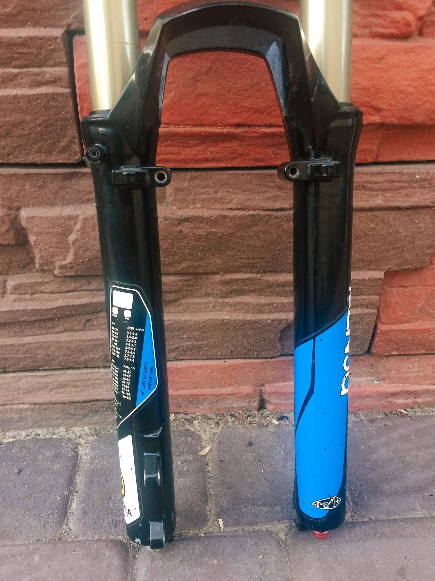

Добрый день. Имеется вилка Magura Menja MM85XC. У нее фирменное крепление FirmTech для установки ободных тормозов.
Хочу поставить ободной тормоз Magura HS11-33 (неважно). Но не знаю какой брать
Вопрос: для этой вилки тормоз нужно искать с стандартом FirmTech или под эту вилку подойдет любой тормоз от Magura HS.
P.S. В нете внятной инфы по этому нет.
Фото вилки ниже.
Заранее благодарен всем, кто обьяснит.

СообщениеДобавлено: 25.09.2020 16:52
Сообщения: 1336
Зарегистрирован:11.02.2012
На фото виглядає як звичайне кріплення
Імхо, FirmTech має бути з іншого боку

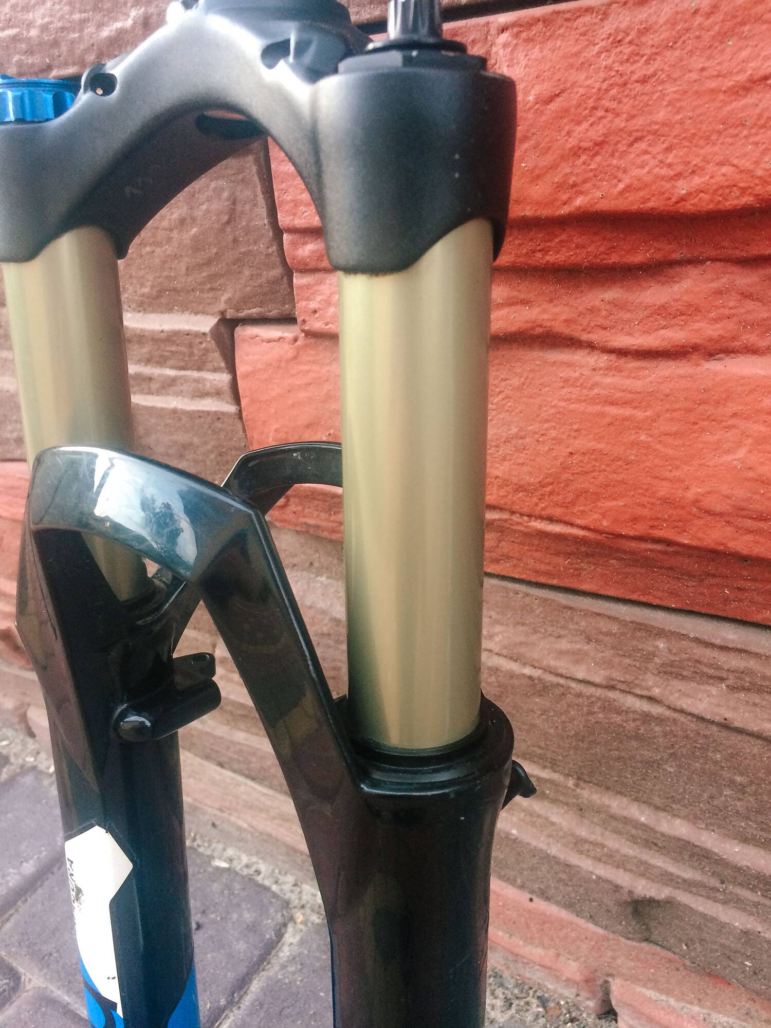

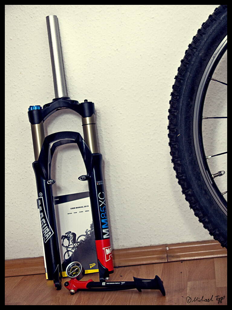

dedibad писал(а):
Можете ще фото своєї вилки зробити?
Я зараз на роботі, але з нету знайшов схожу на мою.
IMG_7898.jpg [ 607.33 КБ | Просмотров: 2629 ]
IMG_7901.jpg [ 707.87 КБ | Просмотров: 2629 ]
IMG_7902.jpg [ 641.53 КБ | Просмотров: 2629 ]

СообщениеДобавлено: 07.10.2020 16:20
Сообщения: 90
Город: солнца
Зарегистрирован:26.02.2014
Отвори під півоти саморобні, читай калхоз. Кріплення фірмтех на рівні центру гальмівних колодок, тому на їх базі шото під ві, канті, чи звичайну магуру не зробиш. Як на мене, краще не поспішати і пошукати те що потрібно. Такі гальма можуть продаватись з доволі не очікуваним описом, так як народ не знає шо то за х-ня.
