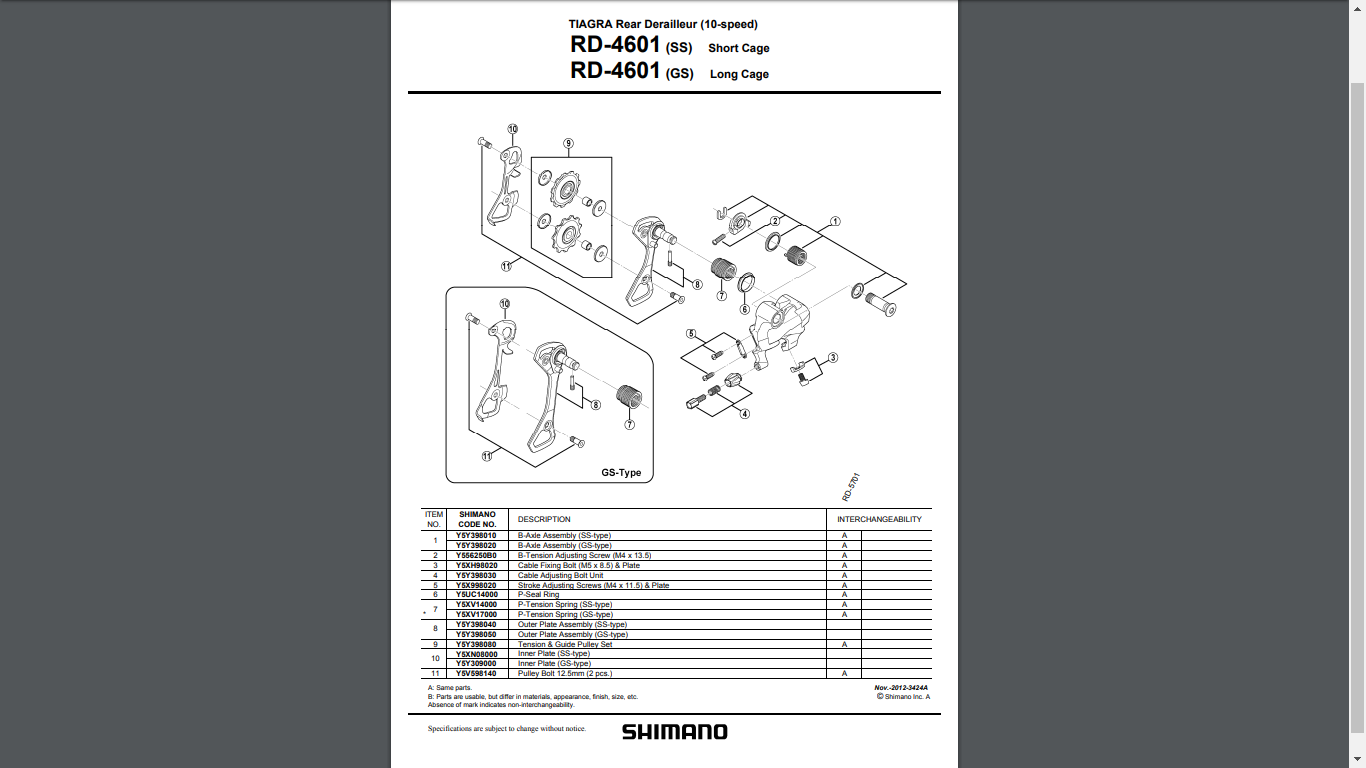

Inturist писал(а):
Но я раз 7 прочитал сообщение и так и не врубился, где искать индекс нужных мне болтиков.
ищете в сети такие файлы
rd.png [ 128.12 КБ | Просмотров: 5150 ]
ну и там смотрите
rd2.JPG [ 57.46 КБ | Просмотров: 5150 ]
rd1.JPG [ 124.78 КБ | Просмотров: 5150 ]

Спасибо огромное!!! Благодаря Вам забрал сегодня из Китая болтики.
А где найти полную таблицу компонентов шимано с кодами
IMG_20201014_163844.jpg [ 1005.79 КБ | Просмотров: 5083 ]
