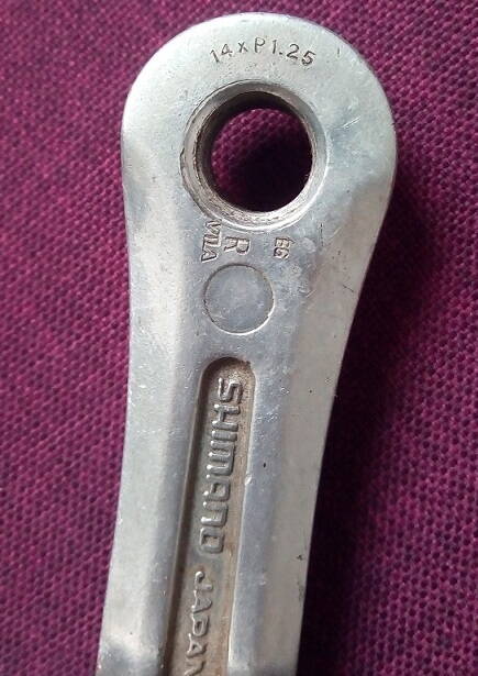

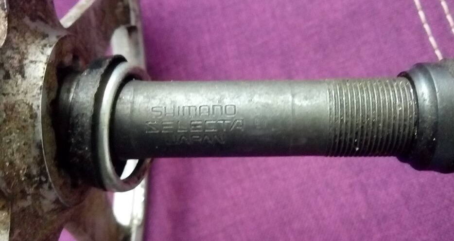

Це Shimano Selecta - попередня інкарнація pressfit каретки та новомодного direct mount ...
Кареткку мабуть полінилися з рами виколупувати.

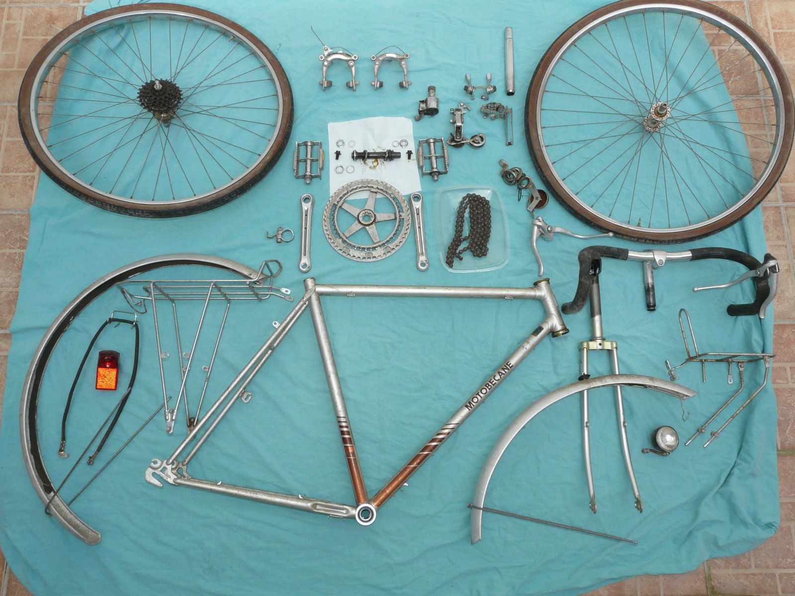

не знаю. купив, шо було в наявності.
Фото не мое. В познавательных целях.

Аякс писал(а):
Приплыли. Мотобекане - эксклюзив. С одним конусом. Второй не предусмотрен. И шатун не под квадрат :)
Виходить, фасадний бік шатуна - з написом Motobecane, а на звороті - Shimano? Варто було зразу сфотографувати шатун зі зворотнього боку, та й узагалі зробити кілька знімків з різних позицій.
У мене є лівий шатун довжиною 170 мм під такі шліци (себто це Selecta) з написом Shimano на фасаді, а також дві кареткові чашки й пара насипних підшипників з сепараторами (вони різного розміру). Кареткові чашки - з різьбою, і вона, скоріш за все, - звичайна всім відома англійська, 1.37" х 24. Конуси теж, можливо, є. Завтра пошукаю.
Крім того, є кришка до болта, що притискає шатун, проте самого болта нема. Можливо, валяється й контргайка, котру накручували на вал, як на вищенаведеному фото. І шайба.
Якщо треба - скажіть. Тоді завтра сфотографую з денним світлом. Можу відіслати це залізяччя вам.

Я ще пофотаю все, шо на зірці і на залізяччі набито(там багато цифр). А взагалі звичайно цікаво. Якщо налізе, то буде чудово.

andr писал(а):
[ Кареткові чашки - з різьбою, і вона, скоріш за все, - звичайна всім відома англійська, 1.37" х 24.
А я чомусь вирішив, що чашки під пресову посадку. :oops: Знайшов чкісне фото каретки - дійсно різьба.
