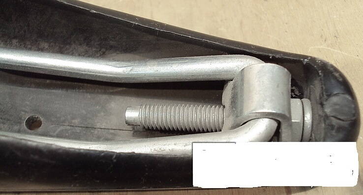

Доброго дня. А зачем пластиковому седлу натяжитель?
98656627.jpg [ 87.62 КБ | Просмотров: 3528 ]
значит пластик установлен, и имеет форму в виде "гамака", так же как и кожа брукса.
отакое оно.
98656616.jpg [ 109.98 КБ | Просмотров: 3513 ]
98656617.jpg [ 117.05 КБ | Просмотров: 3513 ]
