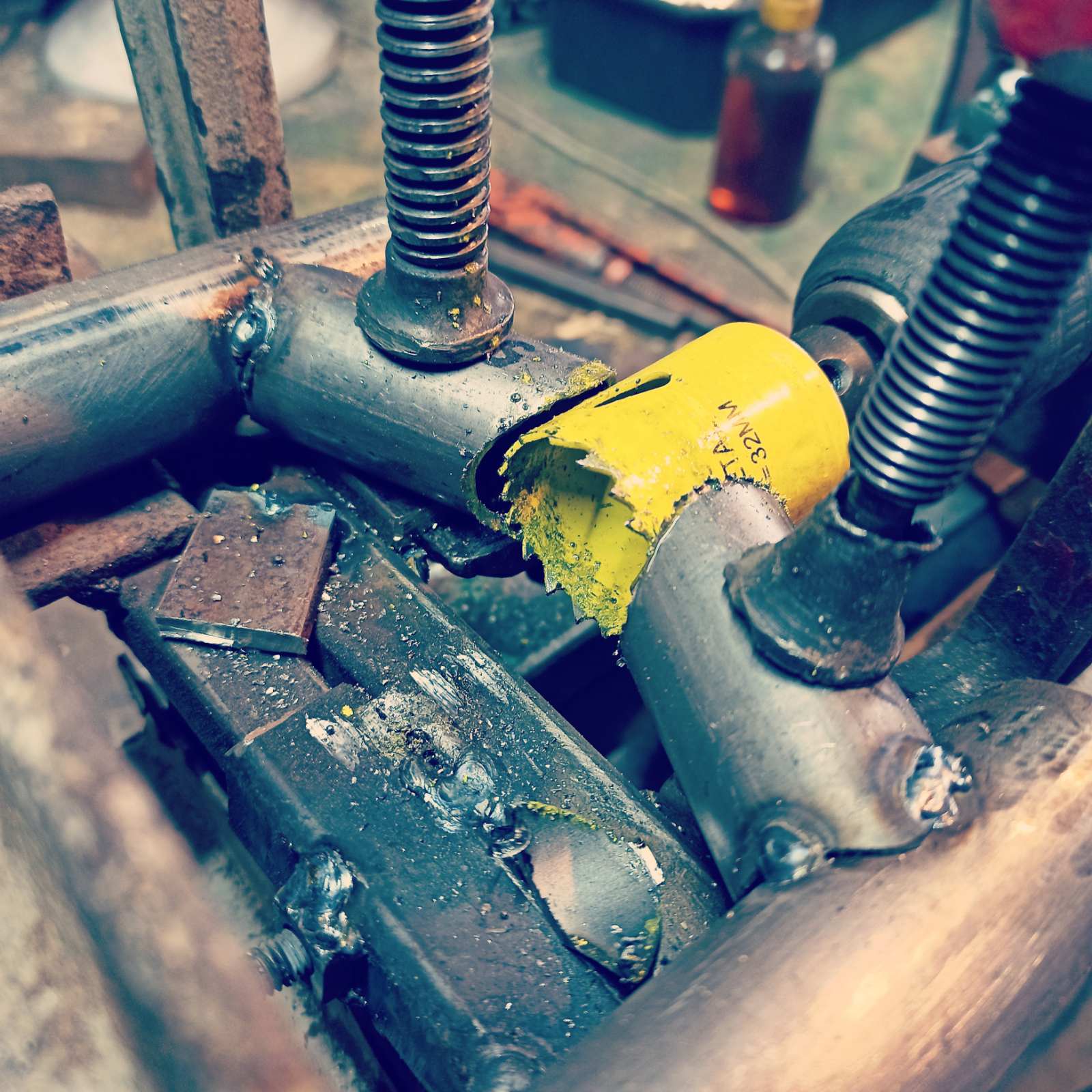

это случайно началось. просто докупили MIG и TIG и нотчер сделал с нуля. потому как любые нотчеры заводские не очень годятся для вырезки седел в трубах. это был эксперимент, но люди вот просят. не отказывать же. :oops:
6о6.jpg [ 237.8 КБ | Просмотров: 4414 ]
