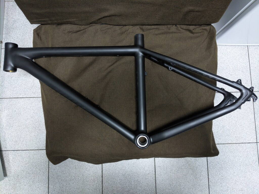

Привіт! Вирішив зробити огляд свого творіння- Eaglewing!
До цього мав досвід з хартейлом Kellys Viper, але з часом, там лише рама залишилась, все решта поступово зазнавало змін. Потім в якийсь момент зупинився в плані Upgrade. Матрасив. Захотілося щось нового.
Вилка була Marzocchi MX comp Air 120 повітряна, дуже надійна мінімум уваги в догляді. Не якийсь там rockshox який час від часу сопливить чи ще щось. Покупець придбав її наложеним через Нову Пошту. Звісно предоплату я взяв 200 грн решта наложка. По телефону наче все обговорили, я в оголошенні зазначав що стан ніг ідеальний, хоча рік виробництва 2003 рік Італія. Покупець забрав її я отримав свої гроші. На наступний день він кинув мені фото з двома коцками на ногах. Чесно я їх не бачив і не відчувалися вони в роботі точно. Домовились, що він дасть її на ТО механіку. Через два дні він пише- норма з вилкою. Ну ОК, я був впевнений в її робочому (ідеальному) стані, таких простих зараз не виготовляють або ж цінник космос).
Після продажу рами та вилки, почав активно шукати карбонову раму, впринципі це і була моя мета- спробувати карбон. І першим де я дивився нам всім відомий AliExpress. Є гарні варіанти, глянув ще OLX. Де наткнувся на цю раму за привабливою ціною. Далі прорахунки зробив з митними платежами стане дорожче ніж ця б/в та й строк доставки не маленький. Поки думав, той оголошення з OLX зникло. Через пару днів знову з'явилось те оголошення але й ціна вища вже стояла. Я таки зателефонував продавцеві і запитав про стан рами, причини продажу. Виявляється, вона йому замала, не за розміром бо він тут М, а саме тому що неможливо встановити широкі 27.5 колеса. Ну загальна тенденція до 27.5 після 29 мене не бентежить. А навпаки мабуть- можна за адекватну ціну зібрати норм велосипед. 26- не так катять як 27.5 (29). але мене цілком влаштовують старі стандарти- 26 колеса як і вживані компоненти. Якось раніше їздили 26 потім маркетинг диктує 29 потім відкат неможливий і тепер 27.5 рулять (катять).
Отже, отримав раму, оглянув- все good. так як це було напередодні 11.11 то на день "Мега знижок" на Алі замовив компоненти, а саме ротора, обмотка керма, ніпеля та стрічка на обід, рубашки та троси під гальма, руль, вилка, шифтери дуали, втулки ZTTO DR 190, каліпери BB7 MTN, якір, покришки Chao Yang, проставочні кільця. Решта все придбано в Україні, переважно б/в.
Сідло Selle Italia Trans am з Келлісу залишив, воно подобається моїй 5 точці. Не легке-253 грам, титанові рейки, шкіра, 1989 року виробництва.
І так повернемось до рами, вона як бачите MTB. Може маєте варіанти виробника? Хтось каже bxt хтось Cannondale чи трек чи просто з Алі. Її стан з естетичної точки зору був далеко до ідеального. Тому вирішив перефарбувати. З кольором довго не вагався, обрав чорний матовий. Звісно бруд буде сильно помітно але захотілось саме такий варіант. Шукав в неті як карбонову раму фарбувати. Інформації не так і багато,наткнувся на контору з Києва Написав їм пару питань, їх відповідь - ця інформація платна. Пфффф. Ціна фарбування- 2500-3500 грн. + пересилка. Не дуже й хотілось за такі гроші фарбувати, вирішив зробити самостійно. Рама потребує правильної підготовки перед фарбуванням. Ну і відповідно підбір компонентів для цього- фарба, лак, засоби для зняття старої фарби. моніторив в інтернет і знайшов тему Дениса з фарбування карбонової рами. Прочитав, з'явились питання, писав авторові, він мені дуже детально розповів що до чого, за що йому величезна подяка. Він і надалі консультував мене з деяких питань. На одному сайті зробив замовлення необхідних мені компонентів, а саме емаль для дисків акрилова виробник Motip, лак акриловий того ж виробника. Шлифувальний папір трьох видів-80-150-240, та розчинник 647 (646 також можна) серії тому що у увайтспіріт чи інші не підходять для карбону. На компоненти витратив 350 грн.
Обрав день, покликав на допомогу кума Сашка, який з радістю погодився на таку авантюру) До цього, ані я ані він не фарбували рами. Почали зранку, десь о 8 годині, закінчили пізно вночі. Спочатку слід пройтись 80. І я вам скажу, що це дуже нелегка праця. Так як COVID-19 і далі лютує світом, маски були під рукою. І це єдиний захист нажаль який ми використовували. А слід було й перчатки, тому що телефон потім тиждень не реагує на відбиток, так як він просто зтерся. Майже цілий день ми терли 80. Виробник не зажав фарби та лаку. Тепер знаю кожен вигіб рами) Потім пройшлися 150 і 240 фініш(цими все швидко пройшло). Рама стала гладенька як шкіра немовля)
Наступний етап- фарбування. Пройшлися розчинником 647-м. Підвісили раму за дропаути. Ну як підвісили- кум тримав за мотузку на витягнуті руки, а я взяв балон фарби і далі все в тумані. Десь хвилина і шар фарби ліг. Не ідеально, є пару потьоків. Але мені її не на виставки возити. Тому вирішив не видаляти їх. Чекали 4 години щоб висохла. Потім два шари лаку з витримкою як має бути за інструкцією. До речі, карбонове кермо (райзер) від Келлісу також пофарбував, його дружині встановлю, купив раму люмінієву малого розміру, бо зараз на сіті байку катає, грунтами нелегко і важкий він. Решта компонентів також з Келлісу їй перекину.
Результат мені сподобався- чорний мат. Сусідам правда не дуже- сморід фарби та розчинника... Так, рама не гравійна і не турінгова, а суто MTB Характеристики на скріншоті. Яка вага? Приємна-1026 грам. Були удари кермом по верхній трубі- все норм, а то пишуть що карбон боїться точкового удару.
Scott Scale... :roll: Вел, на мою думку, виглядає дуже гармонійно. Гума добра - дуже універсальна та легка, мабуть Ден порадив.
NO FAT NO PARTY
 Заголовок сообщения: Re: Eaglewing
СообщениеДобавлено: 16.03.2021 15:17
Сообщения: 140
Зарегистрирован:20.09.2014
real SIMON писал(а):
congratulations! Scott scale 30, 2008 року виробництва. Так, завдяки Денису і встановив цю гуму, яка чудово катить на асфальті (на сухих грунтах ще не було випробувань, але вологими також гуд). Легка і не сопливить як той контінеталь (Блек чілі топ версія), залив герметик, який місцями по периметру ободу показався і все. Тиск тримає добре. Вага просто суперлайт.
