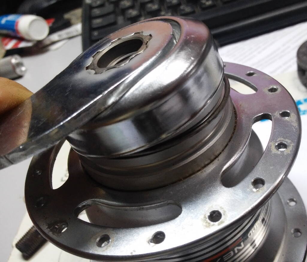

Подскажите по Nexus 7,появилось Лишнее" стопорное кольцо после сборки.
Собираю даную втулочку, а поскольку она была непросматриваема из за ржавчины разбирал не все снимая.
Осталось одно кольцо из проволоки 1,6мм диаметром, 49 мм все кольцо если согнуть до "без зазора".
Вариант установки разве на саму втулку в один из пазов под колпачек для лабиринтного уплотнения...
На велобиге смотрел,кольца не нашел... :sad:
Помогите,пожалуйста, кто может!
Туда оно походу и ставится,...я именно туда его и впихнул!

Вы все правильно его поставили.
