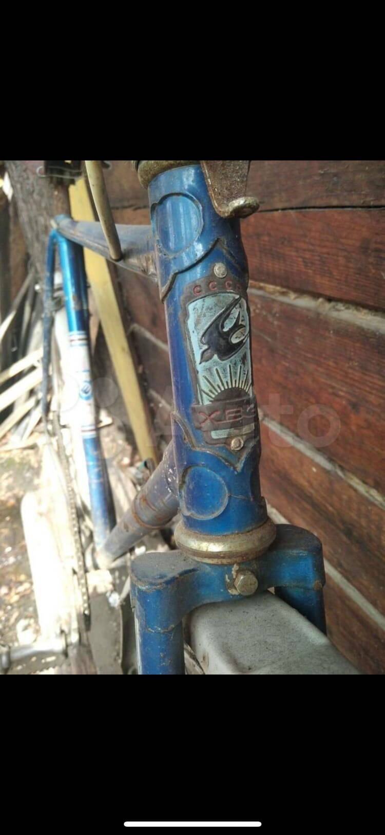

Здравствуйте, недавно приобрел себе хвз 542 спорт в печальном состоянии. Хотелось бы сделать велосипед для города,
первое с чего хочется начать это замена колес. Подскажите, пожалуйста самый оптимальный вариант желательно бюджетный.
В сборке велосипедов я ни бум бум, поэтому просьба писать максимально для дурачка.
Нашел информацию, что стоит искать одинарные обода и шины в диапазоне 28-35 мм.
Если честно, со скоростями запариваться нет особого желания, смотрю в сторону фикса или сингл спида, опыт езды на фиксе есть,
все устраивало.
Если будет возможность пришлите конкретные примеры нормальный колес, заранее всем благодарен!

СообщениеДобавлено: 20.04.2021 15:31
Сообщения: 2195
Город: Rīga, Latvija
Зарегистрирован:22.10.2010
Поможем найти оптимальный (не бывает самого оптимального) способ.
Про одинарные обода забываем - это удел сектантов.
Берем обычные двойные - и надежнее, и проще найти. Покрышки 28-35, да, в самый раз. Я сколнен в сторону 32, оптимально! Посадочное смотри на примерно 19 мм, тоже будет в самый раз. Если надо совсем совсем недорого, можно полазить по объявлениям, может найдется битый велик с целыми колесами. Как правило, европейские колеса от городских великов должны подойти (если, конечно же, это не голландские лебеди).
