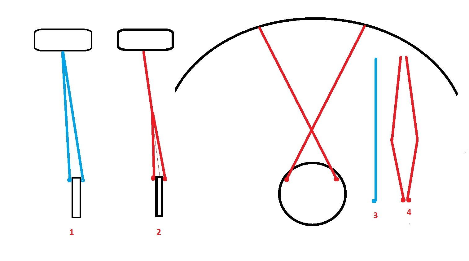

Всё равно не могу понять, вернее принять на веру. Даже картинку нарисовал.
спицы 2.jpg [ 110.42 КБ | Просмотров: 3043 ]
Натянуть нормально нельзя. Боковая устойчивость в два раза хуже, продольная - трудно поддается расчету, но точно хуже чем у прямой спицы.
Как родилась такая конструкция?

Физика, механика и здравый смысл подсказывают, что прямые спицы самые прочные. А скрещеные и перегнутые спицы взаимно ослабляют друг друга в месте перегиба.
В такой конструкции если ослабла одна спица, значит ослабли обе. К тому же в месте соприкосновения образуются раковины и очаги коррозии.
И щелкают они в этом месте на малой скорости.
Странно, тут полно вело мастеров, но никто не может объяснить, каким образом увеличивается прочность, за счет чего?
