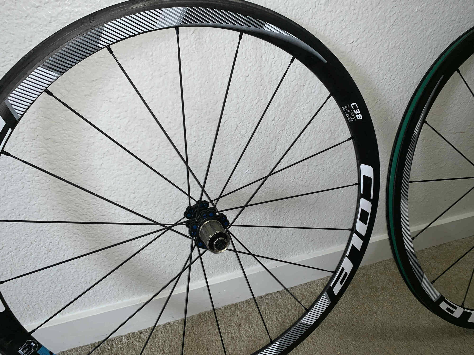

Сегодня вечером постараюсь сфоткать все что накопил на новый вел.

:roadbike:

 Заголовок сообщения: Re: Group set Campagnolo ваши отзывы???
СообщениеДобавлено: 20.01.2019 23:59
Сообщения: 11240
а клещи-то куда собрались ставить? Как-то несбалансированно, Гаторскин, кан крик и м520 :roll:
СообщениеДобавлено: 21.01.2019 00:29
Сообщения: 69
Город: Seattle WA USA
Зарегистрирован:27.01.2013
Тормоза (кан крик)будут меняться, также как и Shifters. Шатуны сейчас сингл, но буду докупать вторую звезду, на сколько «зубов» пока не решил. Shimano 520 проверенные и надежные, за минимальным весом не гонюсь. А что не так с резиной?
