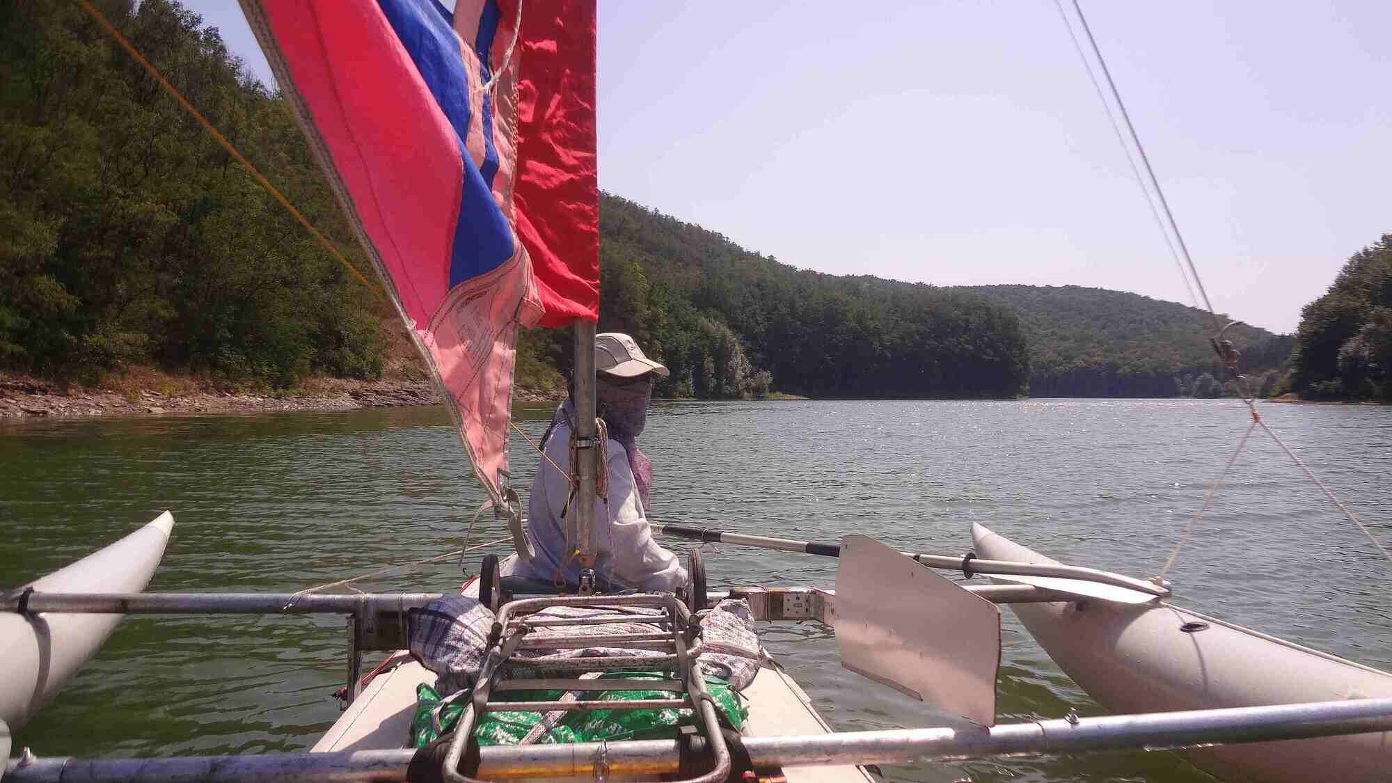

Очень неплохой парус для полных курсов. :smile: Шли под ним 20 км до Очакова.
копия DSCN3472.jpg [ 536.98 КБ | Просмотров: 4643 ]

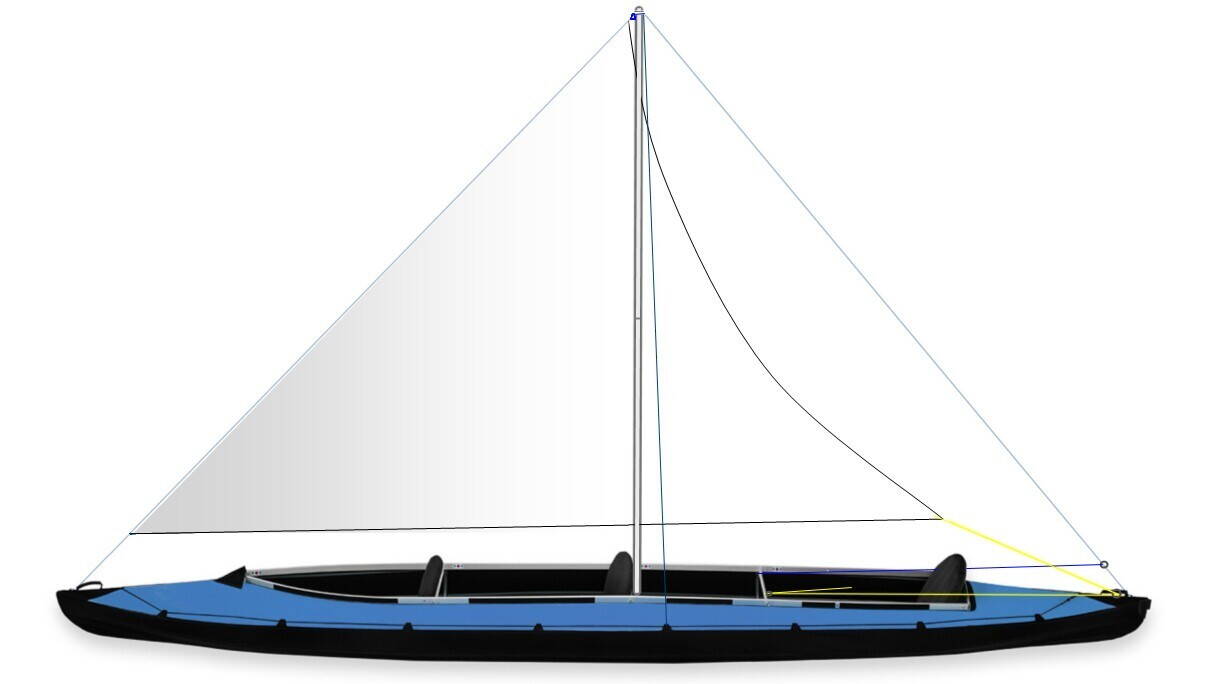

Rigging scheme (just in case).
Схема такелажу (про всяк випадок).
Т3S.jpg [ 50.41 КБ | Просмотров: 4472 ]

Altay писал(а):
Laquardamak Koktebelskiy писал(а):
подумывал над такой конструкцией. подкупает простотой. Но вряд ли она будет достаточно эффективной. Тяга паруса направлена перпендикулярно передней шкаторине. Горизонтальная составляющая - только проекция этого вектора на горизонт. Кроме того, вертикальная составляющая будет тянуть нос байдарки вверх, на что каркас явно не рассчитан. На это указывал еще мэтр Перегудов.
А какой, по вашему мнению, парус будет достаточно эффективным?
ignatius, чтобы Ваша дискуссия с Altay обрела конкретность, уточните пожалуйста, для каких условий достаточно эффективным ?
- движения на острых курсах;
- движения на полных курсах;
- движения на сильных ветрах;
- движения на слабых ветрах;
- движения в походном режиме;
- движения в гоночном режиме;
- сохранения поперечной остойчивости;
Дискутировать не хочу, но мнение могу высказать.
Эффективным будет бермудский грот и стриж достаточной площади. Также очень неплох латинский (вернее то, что сейчас называют латинским - с нижним рейком, у оригинального латинского нижнего рейка нет) и очень обсуждаемый на некоторых форумах вариант - крабовая клешня, он же - парус Дубовского.
На своем небольшом "стриже" (ок. 5м2) у меня получалось идти против ветра (+- 70 гр.) только при достаточно сильном ветре.
есть желание увеличить грот хотя бы до 7м2. думаю, аутригеры позволят. в этом году поэксперементирую со стакселем.
Достаточная площадь - понятие относительное - чем больше парусность, тем достаточней слабый ветер. Ограничена только возможностью экипажа удерживать судно от переворота.
Тот же парус, который предлагается выше, наиболее подобен, я думаю, генуэзскому стакселю, который тоже может быть относилельно тяговым, если обеспечить соответствующий угол ( стремящийся к 70-80гр.) между продольной осью байдарки и передней шкаториной паруса. для этого нужна мачта повыше. А мачта данной конструкции( если это легкая А-образная мачта как у Нериса), задумана так, что она должна укладываться на корпус байдарки и тем ее длинна ограничена. Если же вы можете прочно установить высокую мачту, то предпочтительнее паруса, упомянутые выше. посмотрите стандартные наборы Тайм-Триала.
Вот мое мнение, если вам угодно.
Но да не восприпятствует оно вам эксперементировать и наслаждаться результатами своих собственных поисков.
P.S. вопрос рассматриваю только о туристическо-походном режиме движения.
