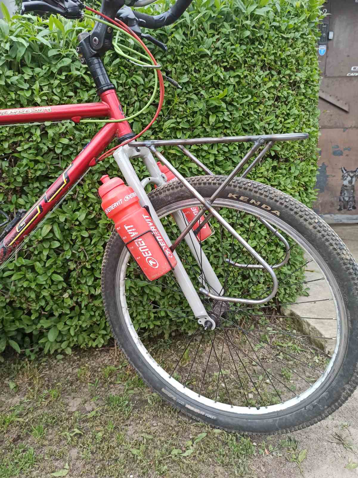

не везет мне со штоками. сварил Дракону вилку, а шток какой то дурной попался. внутренний димаетр 20.5мм. :shock: шо за бред??? откуда этот размер? 22.2 всю жизнь было на дюйме. :sad: сцуко пришлось вернуть ему первый вариант вилки. на 29м колесе)) завтра куплю ему резину еще и на зад. вроде должно влезть. Драконяра едет просто супер. в который раз убеждаюсь, что вилка решает накат. очень сильно решает!!
