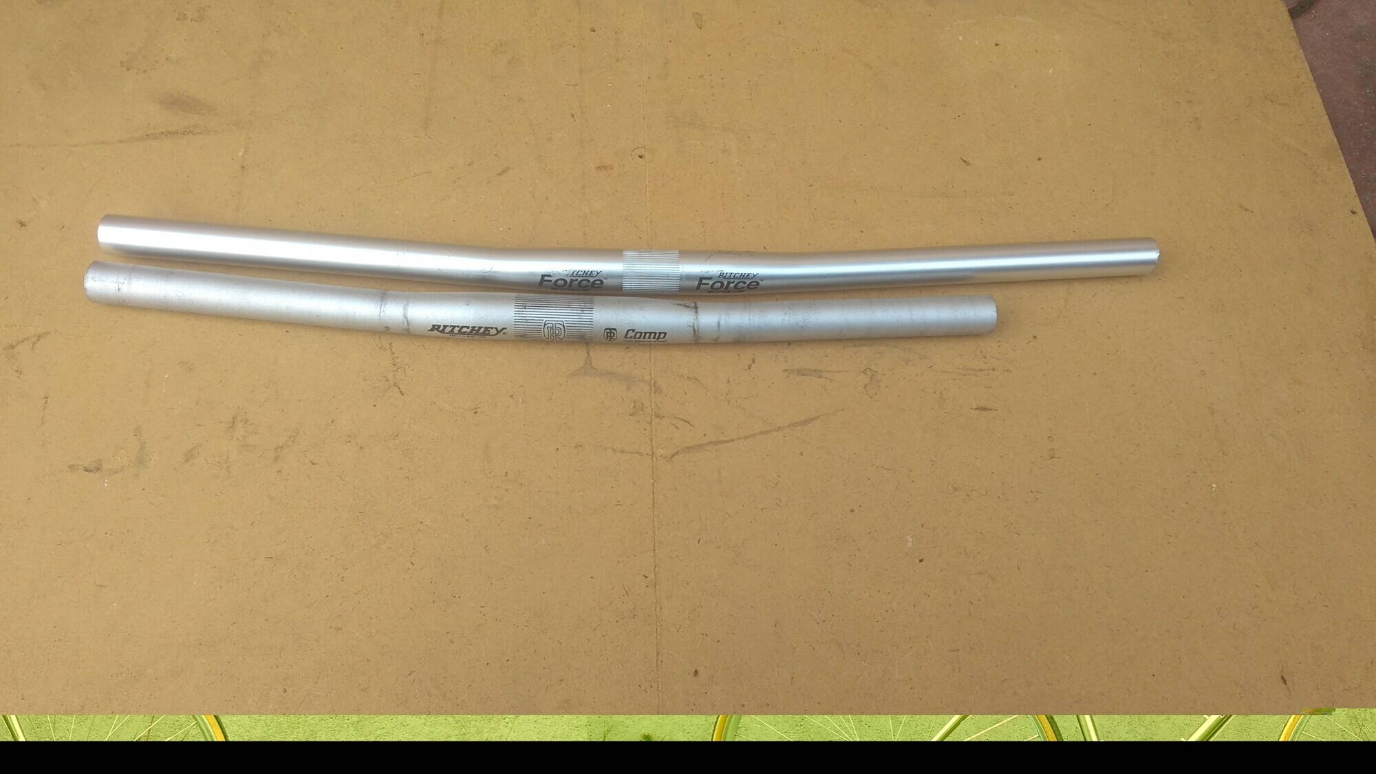

Нашел на разборке аутентичный руль ritchey force длиной 580мм
Руль в стоке скорее всего был обрезан, для сравнения фото двух рулей вместе
IMG_20210503_161209756.jpg [ 503.96 КБ | Просмотров: 3789 ]

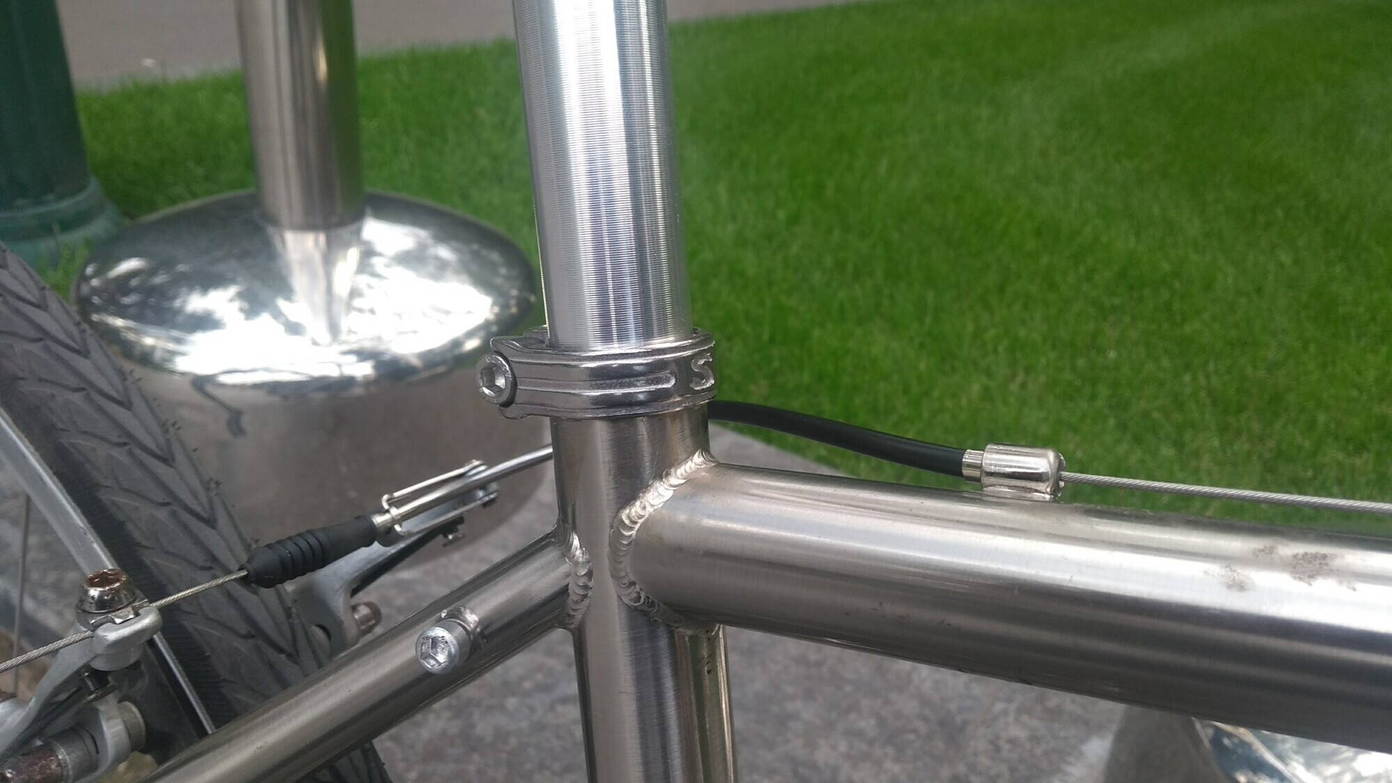

Дополнительная сложность возникла при поиске подседельного штыря длинной 400мм (стоковый короткий и не подходил по цвету), так как нестандартный диаметр 26.8мм, в Украине не нашел, пришлось заказывать в Северной Америке и ждать больше месяца
Origin8 400mm & surly stainless steel seatpost clamp 30mm
IMG_20210609_072218034.jpg [ 394.79 КБ | Просмотров: 3393 ]
