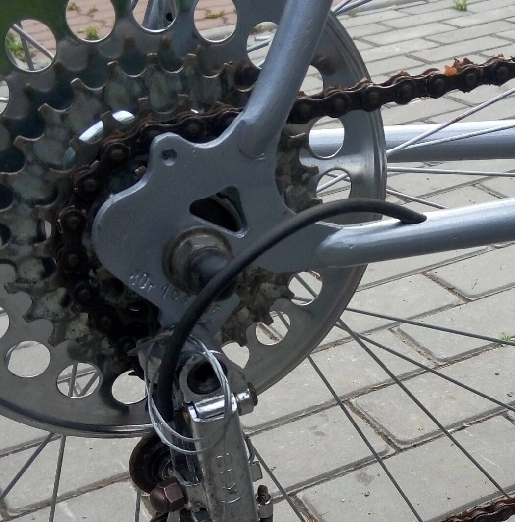

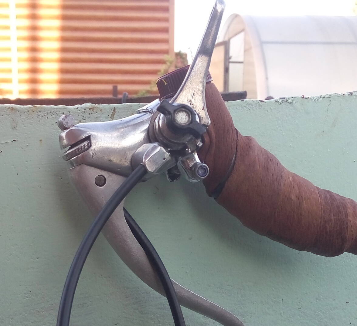

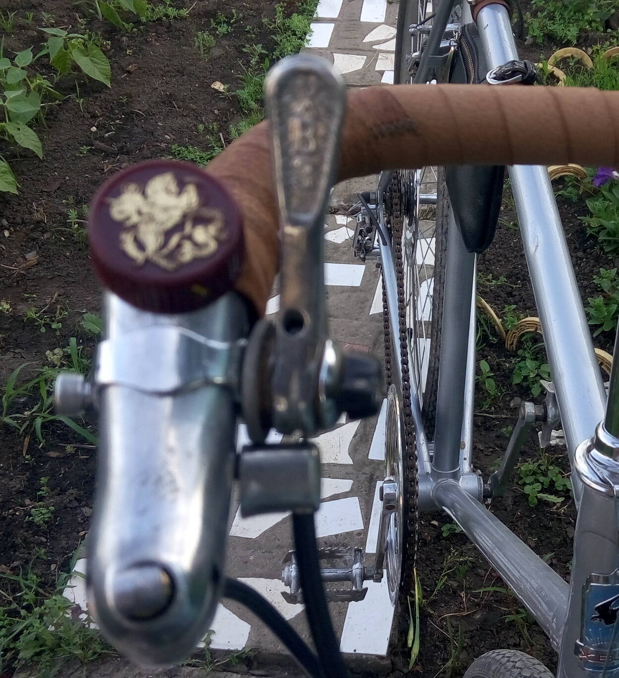

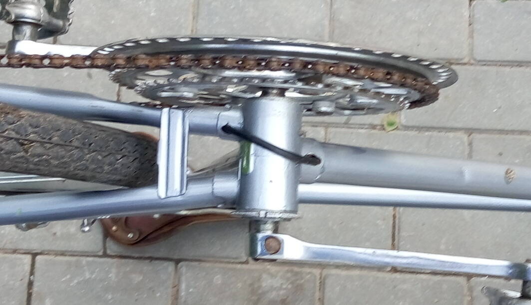

Накопилось деталей на велосипед и подарили ржавую раму "Турист" 80-го года.
Спилил все бонки и упоры, просверлил отверстия под тросики в раме (лучше начинать тонким сверлом, перпендикулярно, ближе к стакану, потом рассверливать под углом) ободрал, покрасил, чем было.
Руль - родной баран, отпустил на шашлыках, разогнул, отпилил.
Монетку заднюю перенес на рукоятку тормоза, очень удобно переключать большим пальцем.
Вынос - не родной, какой попался. Но высокий - как раз под мой рост.
Подседельный тоже не родной, обычный для меня коротковат.
Для заднего переключателя пытался провести трос внутри каретки - не получилось. Мало места.
Шины от Урала. Остальное все ХВЗшное.
На цепь жена и теща всю зиму собирали воск в который сыр запечатывают. Набралась хорошая кастрюлька.
На даче в сауне воск растаял, в нем успешно была искупана цепь.

А автору заметка: проверь сооность шатунов, стоят под углом, а должны быть параллельно. Возможно, клинья вбыты в одну сторону оба (да, на фото так и видно), а может ось кривожопо изготовлена на заводе. А ну да, провел тросики в трубу, а в раене руля бардак с ними, как-то подтяни, приведи в порядок.

Да, согласен. Но получилось бюджетненько и лучше ашана, мне хватает.
Gagarins
Точно! проглядел. Бум работать. Нет предела совершенству.
