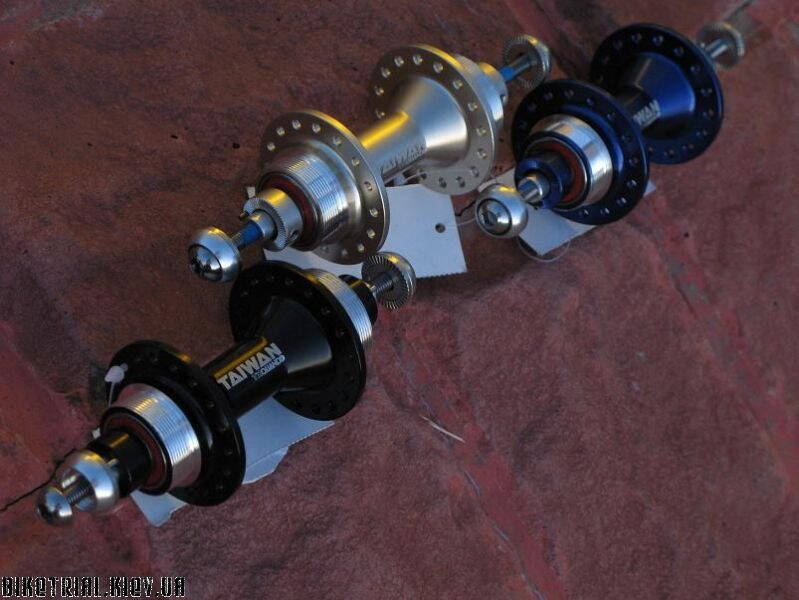

Если ось диаметром 10 мм - это задняя втулка для рам под 110-мм втулку. Скорее всего, так и есть.
У передних втулок ось диаметром 9 мм.
к сожалению я мя нету штангена, а на глазок я 9 от 10 мм не различу.
кроме того, на верхнем фото выбран неудачный ракурс - на фото не видны штфты (пальцы) торчащие из фланца, вот как на этой втулке.
для чего это?
апд
и еще один совсем дурацкий вопрос: эти длинные винты не вкручиваются дальше нескольких мм. на них нанесена краска. это типа гарантийная пломба :smile: , надо смыть , винт с краской не войдет?
апд2
вот еще фото втулок. они подписаны как задние модовские втулки, и внешне один в один с втулкой с первого фото.
но противоресие в длинне последней - 110мм.
подскажите, как это объяснить?
